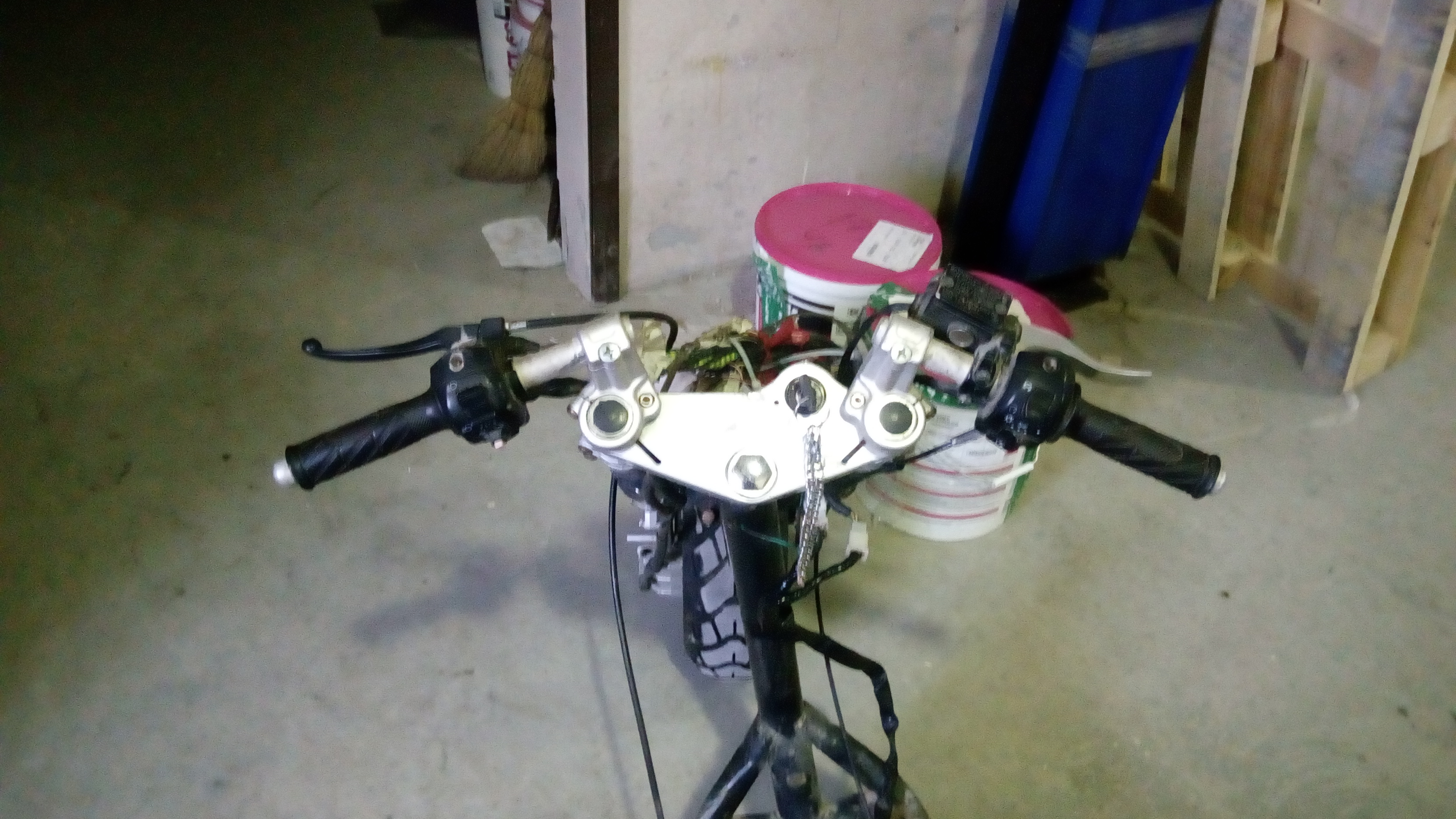

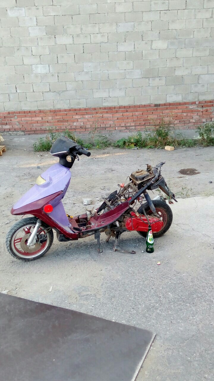

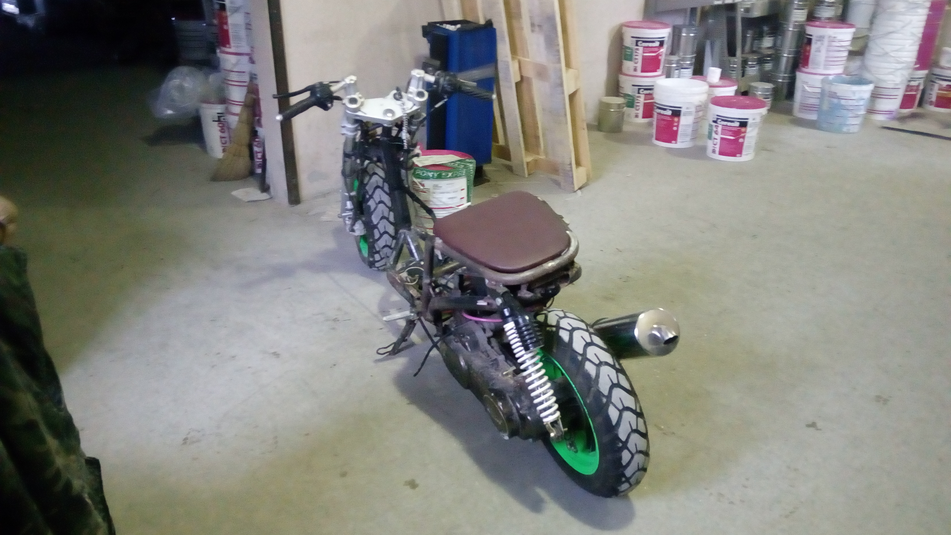

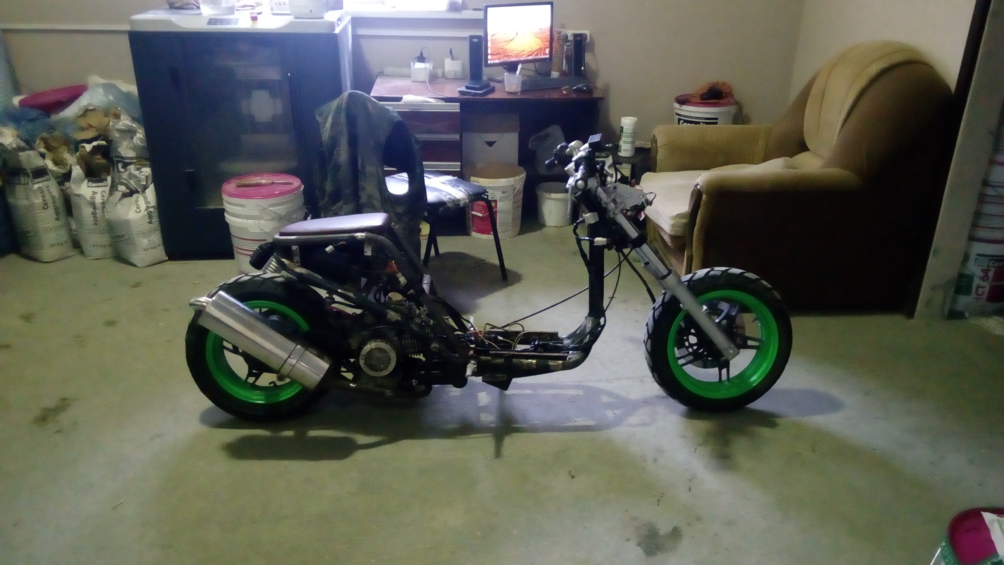

Всем здравствуйте! Выставляю для обсуждения свой кастом, он пока ещё не готов, но основные формы уже имеет. Очень бы хотелось узнать ваше мнение по внешнему виду, может что то стоит изменить? Буду рад любой критике.

IMG_20170228_092052.jpg [ 1.87 MiB | Просмотров: 23442 ]
Комментарий к файлу: Таким он мне достался

Для информации: переднее колесо 13, заднее 12, вилка и руль от gyro. Длинна мопэда 2 метра.

Чисто технически я вижу как минимум 2 серьезных недоработки, первая это задний амортизатор, слишком заваленный угол и не подходящее ухо крепления на моторе, его оторвет как нефиг делать на первой серьезной яме. Ну ход мне кажется тоже не учтен, колесо будет за раму цеплять, для крыла совсем места нет.
А второе место стало рамой, длинная и заваленная передняя вилка требует серьезного увеличения жесткости рамы, в таком виде будет пружинить и гнутся.
Вот еще и 3 нашел, в правом повороте будет выхлопная за землю цепляться.
