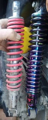

Наконец приехали задние стойки. Днем съездил и получил. Нарядные, цветастенькие. Но, думаю, это не на долго.
Высота стоек 335, как у родных. Диам. прута тоже, 6.5мм. Высота пружины и число витков больше, чем у родных. Внешние диаметры пружин близки - 52 и 51 мм.
У родных пружин чёткое разделение на мягкую (с малым шагом навивки) и жесткую (с большим шагом) части. У новых разница в величине шага не так велика (на глаз) и шаг нарастает постепенно от низа к верху, без чёткого разделения на мягкую и жесткую части.
Старая и новая стойки.jpg [ 21.64 KiB | Просмотров: 25 ]
Очевидно, пружины должны быть различны по характеру роста сопротивления при сжатии. Старые стойки легче сжать на чуть-чуть, чем новые. А вот как будет при дальнейшем сжатии, когда мягкая часть старых "отработает", черт знает.
По хорошему, надо было разобрать, прокачать и пощупать, как работает амортизатор. Но возиться без стягивателя пружин не стал, поставил и прокачивал, подпрыгивая и с размаху обрушивая свой центнер на заднюю часть сидухи. Пробивал до резинового отбойника, пока зад не взмолился. А и впрямь, так последние мозги отбить можно. Ход до отбойника 5см.
Не испытывал - стемнело, а носиться впотьмах по колдобинам с отбитой опой не хотелось.
