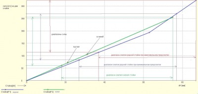

Результаты возни ...
График расчетных характеристик стоек.
Характеристики стоек_Q7S1496x711.jpg [ 100.16 KiB | Просмотров: 171 ]
Примечания:
Предсжатие не влияет на характеристику пружины.
Предсжатие задает нижнюю (на графике - левую) диапазона сжатия.
Ширина диапазона сжатия = ход штока.
Чтобы шток сдвинулся с места, сила давления на него должна быть больше силы предсжатия.
На графике видно, что точка "пустой" находится ниже точки минимального предсжатия родной стойки. Пустой мопед не двинет шток (и подвеску) с места. Тем более при максимальном предсжатии не сдвинет.
Точка "со мной" несколько выше точки мин. предсжатия и когда я водрузюсь, шток слегка просядет. Создастся запас хода на отбой, но мизерный. При макс. предсжатии даже тяжелый я стойку не продавлю.
Короче, родная стойка - под очень толстого водителя или для вместе с тётенькой. А чуваку кило на 60-70 будет кисло.
И что уже делать со всем этим "конструктором"? Самое простое - взять старую пружину с изменяющимся и меньшим к-том жесткости на начальном этапе сжатия, чем у новой. Надеть её на новую стойку с бОльшим ходом штока и решительно уменьшить предсжатие, для меня - мм до 18. Наточить комплект проставок, чтоб предсжатие можно было менять на случай езды с грузом. При этом сила пробоя стойки не станет меньше, чем у новой в исходном виде и старой при мин. предсжатии. Точка перехода на увеличенный к-т жесткости окажется ближе к концу диапазона сжатия (сдвинется диапазон, а не точка перехода). Аминь.
Ага, но только сила, действующая на шток не есть сила приложенная к колесу и ход штока - не ход подвески. Подвеска - преобразователь, присчем нелинейный. Надо еще с этим разбираться, ...
 Заголовок сообщения: Re: VMC СМАРТ-2
СообщениеДобавлено: 01 дек 2025, 22:23
Зарегистрирован: 24 окт 2010, 23:54
Сообщений: 1560
В попытках настроить стойки под себя, и возможно ещё кого, забил на это.
Настраиваю на только себя, без лишних утяжелений, поскольку 80% перемещений только меня(мелкий инструмент не в счёт). Предсжатие- полный вес мопеда +2-5кг.

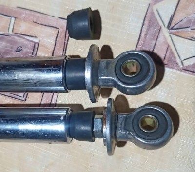

Содрал, наконец, гайки с фиксатора резьбы на штоках родных стоек. Ох и злой фиксатор! Это позволило снять и заменить отбойники сжатия.
Отвинчивание гайки.jpg [ 35.72 KiB | Просмотров: 102 ]

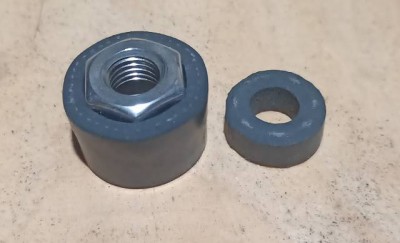

Увеличил ход штока с 50 до 62мм за счет уменьшения высоты отбойника, в основном. В стоке отбойник упирается в контрагайку (или контрОгайку?), что намс не нравится. Разомлев на солнце, при сильном пробое отбойник может попытаться надеться на гайку и лопнуть. На новых стойках иначе. В отбойниках сделана выемка под гайку и гайка в выемку погружается. Получается опора как на гайку, так и на оголовок стойки. Заодно ход штока становится больше на толщину гайки при той же высоте отбойника.
Эту идею я и деранул. Отбойники сделал из армированных (ну нафига второе "н" в этом слове?) автомобильных шлангов разного калибра. Один надет на шток под гайку, второй на него и на гайку. БОльший шланг (фирмы Гейтс, которая вариаторные ремни делает) мягче. Малый не сразу упирается в гайку, а только когда Гейтс сожмется на 1.5мм и только после этого встает в распор. Нижний край отбойника ниже гайки на 8мм, а не на 18, как было в стоке. Общая высота нового отбойника 16мм.
Детали отбойника и гайка.jpg [ 22.62 KiB | Просмотров: 99 ]
Еще пару мм можно выиграть, если гайку не загонять до конца резьбы на штоке.
замена отбойника.jpg [ 40.32 KiB | Просмотров: 102 ]
Опасаться упирания нижнего конца штока в перегородку не надо, там такой запасище, что ого-го
СообщениеДобавлено: 03 дек 2025, 20:15
Зарегистрирован: 29 ноя 2009, 11:07
Сообщений: 718
Стаж: ¿
По грубым визуально-графиковым прикидкам я бы поставил старые (красные) пружины на новые амортизаторы, подогнав (подрезкой с мягкой стороны, или надставкой проставки) до преднатяга в ~1см. И пружины вилки резать обязательно, кстати, тоже, до преднатяга в ~2мм-полсм.(на вывешенной вилке, конечно), на вилку нагрузки совсем нет
СообщениеДобавлено: 04 дек 2025, 22:43
Зарегистрирован: 24 июл 2018, 00:01
Сообщений: 48
Откуда: Носово МО
Скутер: Stels Alfa Benelli 2011
vlad-k писал(а):
По грубым визуально-графиковым прикидкам я бы поставил старые (красные) пружины на новые амортизаторы, ... ...
Дык!
ЗАК писал(а):
... Самое простое - взять старую пружину с изменяющимся и меньшим к-том жесткости на начальном этапе сжатия, чем у новой. Надеть её на новую стойку с бОльшим ходом штока ... ...
Дивное согласие! Но это "самое простое", план "Б" - если лучше ничего не получится.
