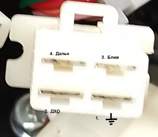

Распиновка выходного (с рулевых переключателей на фары) разъёма мамы.
Вых разъем на фары.jpg [ 37.47 KiB | Просмотров: 205 ]
С ответной части разъема - раздвоение на две фары.
Земля - общий "-" - всегда.
Трёхпозиционный движок на руле справа:
- правое положение 2, 3, 4 - по нулям;
- среднее положение - "+" только на 2 (ДХО);
- левое положение - "+" на 2 и (3 или 4, в зависимости от клавиши "ближний/дальний" слева на руле)
Клавиша "ближний/дальний" подключает 3 или 4 альтернативно, только один из.

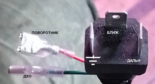

Разъёмы фары (Н4 и две фишки):

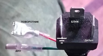

Распиновка входа фары.jpg [ 38.74 KiB | Просмотров: 184 ]
