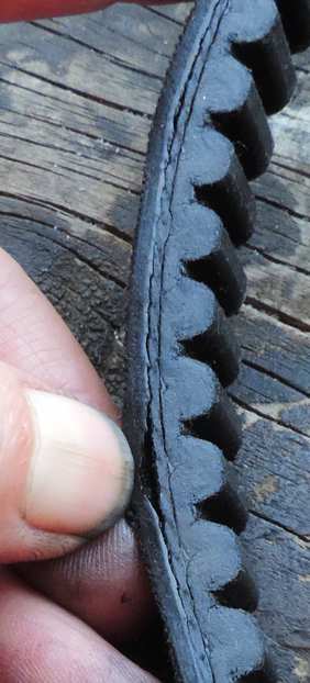

Если на ремень попадает масло (щас выясняю почему весь двиг в масле), то ремень начинает мазаться. Масло превращает резину в мазь. Процесс идет медленно - критично время пребывания в масле.
DSCN5083.jpg [ 84.88 KiB | Просмотров: 37 ]
Уменьшается ширина ремня, проявляется снижением скорости, при этом двиг ревет на высоких оборотах.

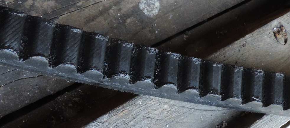

Дальше масло проникает по корду, в режиме пропитывания, и начинается расслоение.
