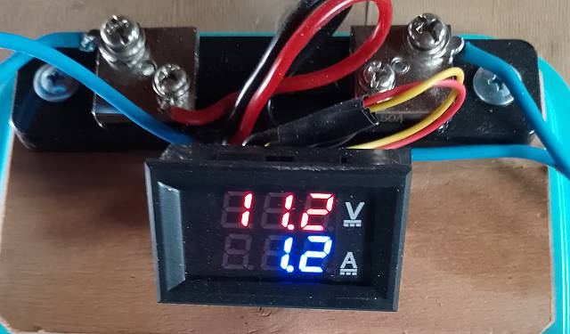

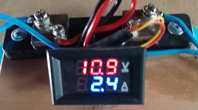

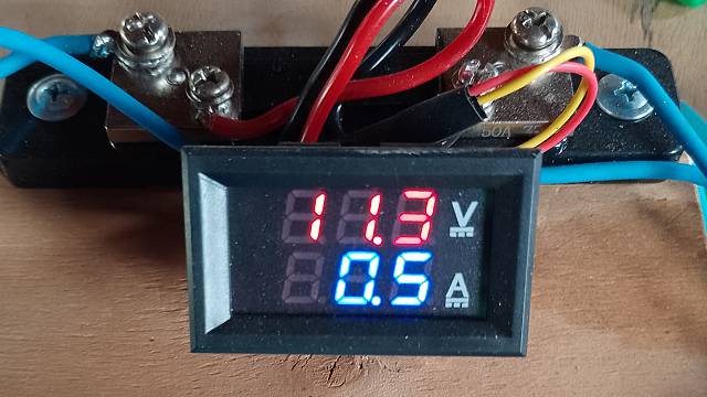

Потребления одной фарой.
Ближний ВА.jpg [ 34.15 KiB | Просмотров: 156 ]
Дальний ВА.jpg [ 27.81 KiB | Просмотров: 156 ]
ДХО ВА.jpg [ 38.97 KiB | Просмотров: 156 ]
Можно включать одновременно обе фары в любом режиме, генератор потянет.
П.С. А родные фары жрут вдвое меньше.... Не сдохла бы проводка.

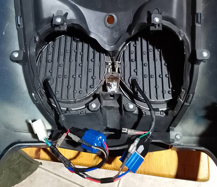

После долгих мучений с защелками, пристыковал оправу с блоком фар к сиськам.
Морда изнутри.jpg [ 67.67 KiB | Просмотров: 125 ]
Крепление оправы дурацкое. Снизу - аж 4-мя саморезами (2 снаружи, 2 изнутри), еще один в середине между цыцок. А верхушка и внешние боковины только на зубчиках, из которых один отломал я, а два еще китайцы при сборке. Новые фары массивнее родных и прочности оставшихся защелок может не хватить. Если удастся заставить эти фары светить куда надо, буду химичить с доп. креплением верхушки.
Проводка к фарам готова, только встроенные поворотники подключать нечем - фишки-папы кончились.
