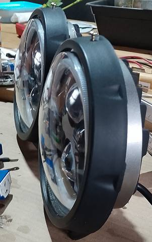

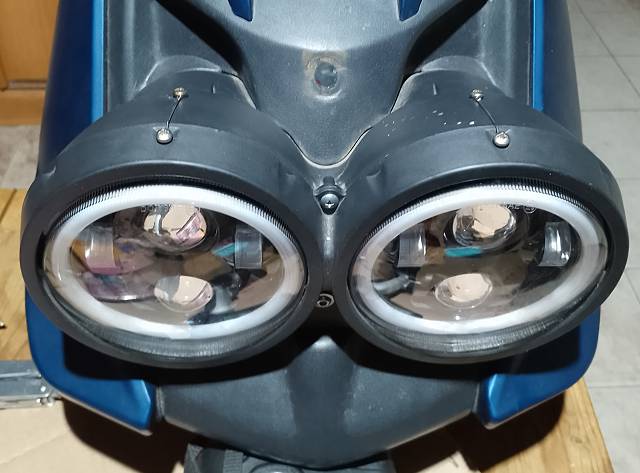

После долгих мучений с защелками, пристыковал оправу с блоком фар к сиськам.
Морда изнутри.jpg [ 67.67 KiB | Просмотров: 1017 ]
Крепление оправы дурацкое. Снизу - аж 4-мя саморезами (2 снаружи, 2 изнутри), еще один в середине между цыцок. А верхушка и внешние боковины только на зубчиках, из которых один отломал я, а два еще китайцы при сборке. Новые фары массивнее родных и прочности оставшихся защелок может не хватить. Если удастся заставить эти фары светить куда надо, буду химичить с доп. креплением верхушки.
Проводка к фарам готова, только встроенные поворотники подключать нечем - фишки-папы кончились.

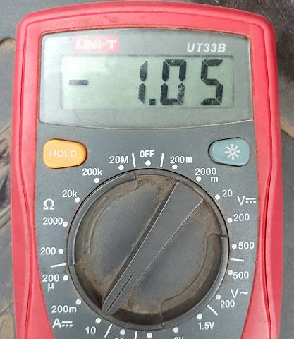

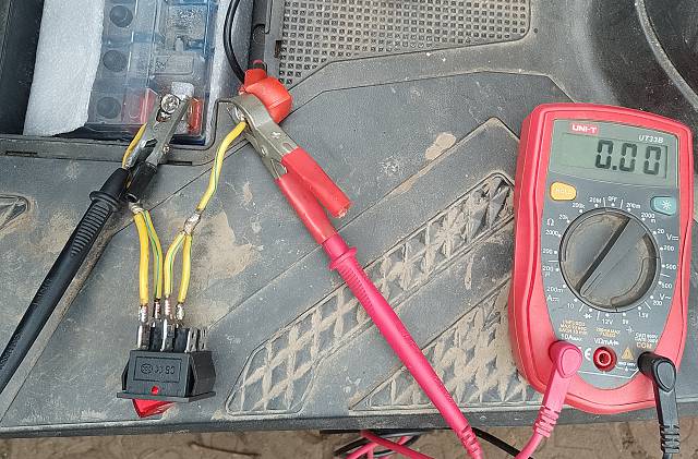

Ну и померил токи заряда/разряда мультиметром на пределе 10А. Чтобы не спалить, при запуске шунтировал прибор проводом с выключателем в разрыве. После запуска выключал, и ток шел через амперметр. Прибор подключен так, чтобы при разряде показывал отрицательное значение.
Подкл для замера тока АКБ.jpg [ 68.79 KiB | Просмотров: 740 ]
Никакой практической пользы не извлек, только некая почва для размышлизмов. На малых оборотах при макс. нагрузке идет разряд, добавляешь газа - переходит в заряд.
Разряд 1.05А.jpg [ 31.52 KiB | Просмотров: 729 ]
Величина тока , что при заряде, что при разряде пляшет вверх-вниз, возможно РН напряжение болтает. Но и тренды просматриваются. При заряде ток в среднем постепенно уменьшается, при разряде вроде бы тоже уменьшается по абс.

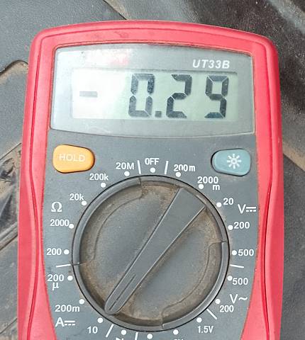

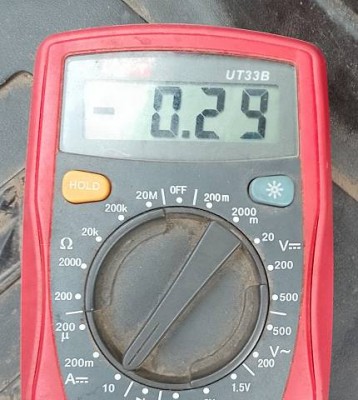

При отключенном ДХО сначала тоже слабый разряд на малых, но быстро прекратился.
Разряд 0.29А.jpg [ 34.63 KiB | Просмотров: 729 ]
Предположения:
Ток разряда, постепенно уменьшаясь по мере разрядки АКБ, дойдет до нуля и станет возле него болтаться. Возникнет равновесие на некотором уровне заряда АКБ.
Чем больше нагрузка, тем ниже уровень равновесия.
Чем полнее заряжена АКБ, тем меньшей нагрузкой можно загнать в разряд.
Для проверки поставил АКБ на полную зарядку, но тут опять дождь, пришлось зачехляться. Ну и хорошо, хватит думать, трясти надо. Больше всего понравилась работа на ближнем свете - в разряд не загоняется и ток заряда хороший. Это примерно 40+ ватт нагрузки.

Ладно, это фигня. Сегодня, со второй попытки, победил самую противную гадость - закрыл щели, непромываемые говносборники между фарами и оправой блока снизу.
Щели закрыты.jpg [ 24.06 KiB | Просмотров: 632 ]
Вырезал из коремата (пенополиэтилен с закр. порами) узкие сегменты и прилепил их в оправу широкой серединой вниз. Диапазон регулировки света по наклону уменьшился - сильно задрать уже нельзя, но и не надо.
Всё!!!.jpg [ 40.19 KiB | Просмотров: 632 ]
С фарами закончил. Должен признать, что купил я их сдуру. Маленькая фарка, которую поставил осенью в кач. времянки, вполне меня устраивала и легко вертелась на внешней подвеске куда надо без всяких мук со щелями.
