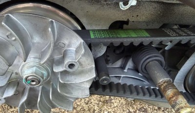

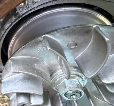

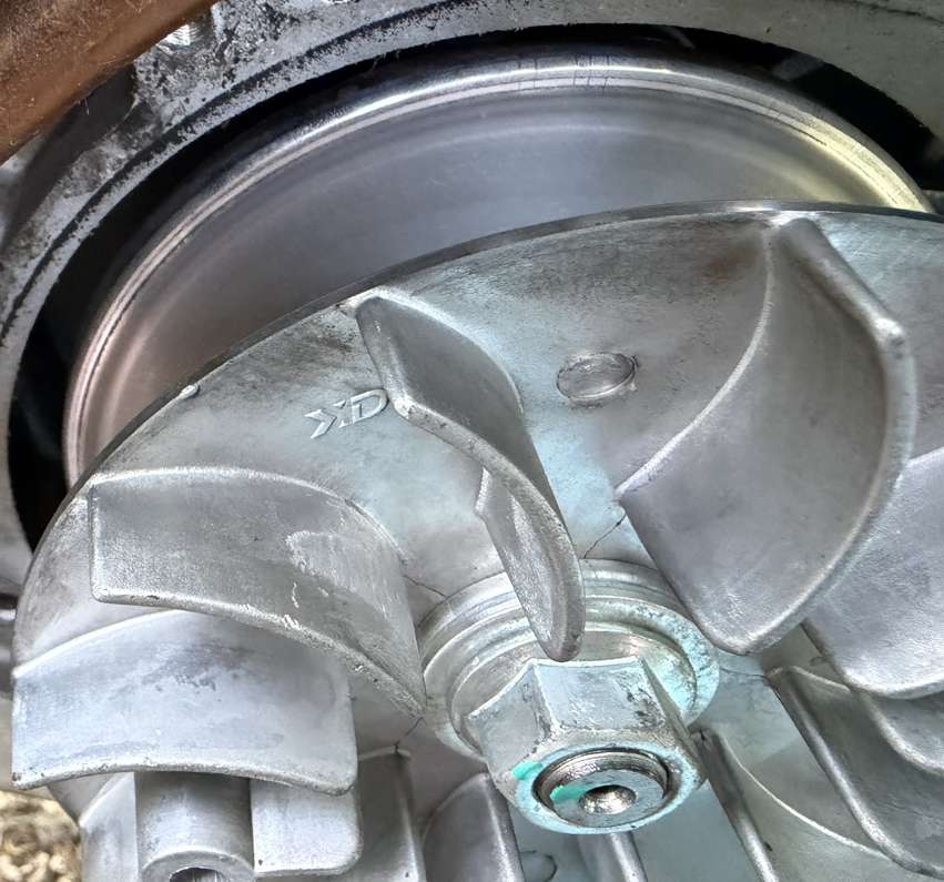

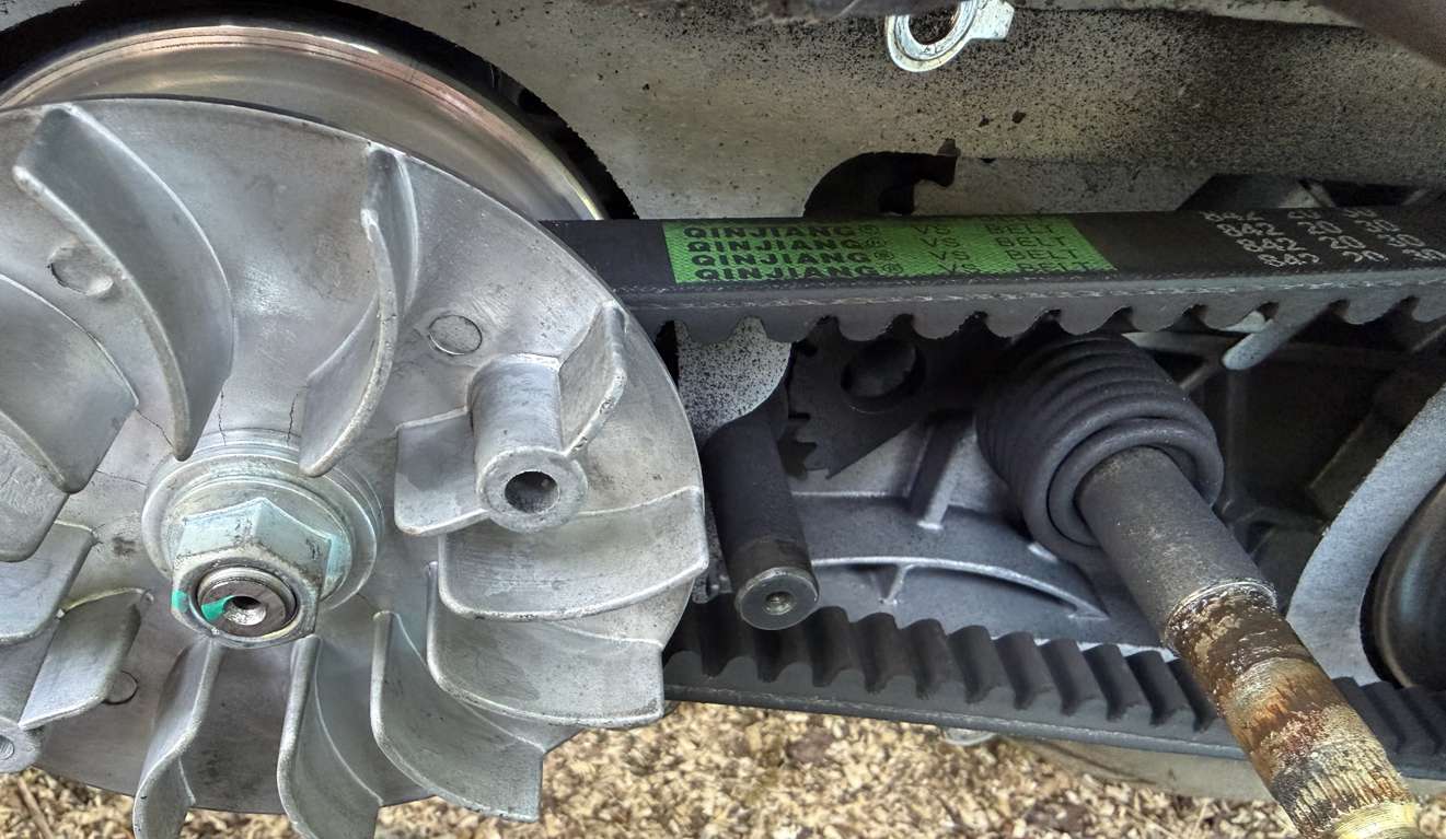

Новый движок с Озона, нонейм абсолютный, прошел уже 600 км. Снял крышку вариатора.
IMG_0144.JPG [ 139.51 KiB | Просмотров: 176 ]
Ремень в норме, если не считать подозрительно большое количество резиновой пыли вокруг.
Увидел ответ на загадку, почему при той же скорости, у этого движка ниже обороты, по сравнению со старым. Ремень здесь выходит на самый верх варика. И вверху уже канавка. Это за 600км. А в центральной части - трещины, такого еще не было, ни разу. Ну может так надо...
IMG_0146.JPG [ 89.92 KiB | Просмотров: 176 ]
