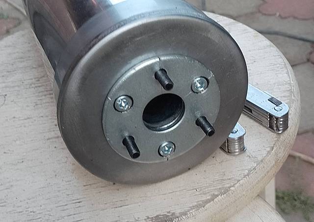

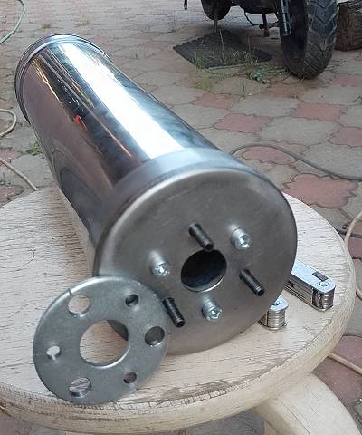

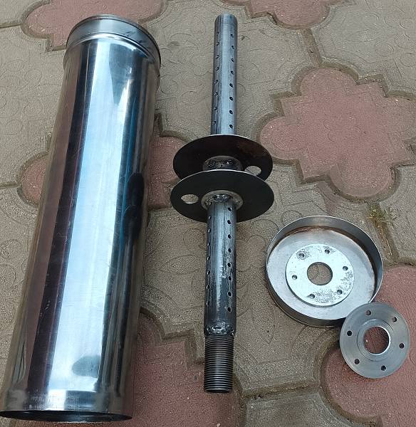

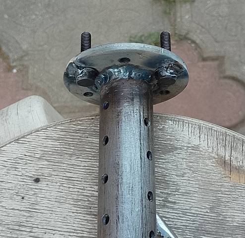

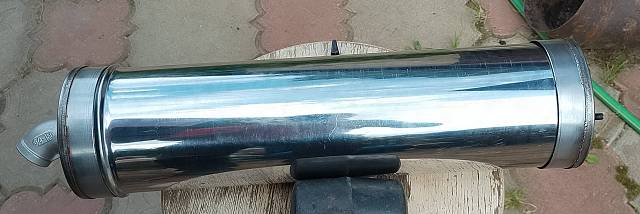

МамаЯсошлаСума..
в процесссе.jpg [ 71.68 KiB | Просмотров: 143 ]
Передний фланец_Q7S494x480.jpg [ 48.04 KiB | Просмотров: 135 ]
передняя крышка и фланец трубы_Q7S400x480.jpg [ 33.21 KiB | Просмотров: 135 ]
фланец трубы на месте_Q7S640x452.jpg [ 37.81 KiB | Просмотров: 135 ]
банка готова_Q7S640x214.jpg [ 25.81 KiB | Просмотров: 135 ]
Внутренняя начинка является стяжкой передней и задней крышек банки. Банка разборная на случай, если получилась хрень.
Теперь буду мучиться с подвеской и приемной трубой, заодно и варить потренируюсь.

СообщениеДобавлено: 12 Aug 2026, 17:27
Сообщений: 1618
А почему бы и нет. Центральная труба разделена перемычкой? Наполнитель будет, какой?
 Заголовок сообщения: Re: VMC СМАРТ-2
СообщениеДобавлено: 12 Aug 2026, 20:26
Зарегистрирован: 24 Jul 2018, 00:01
Сообщений: 78
Откуда: Носово МО
Скутер: Stels Alfa Benelli 2011, Смарт-2
Стаж: 12
Перегородка в трубе - а как же. Сперва попробую без наполнителя. Потом, возможно, нерж. мочалка. Но не хочется - больно тонкая и в первой горячей камере может рассыпаться в труху.
