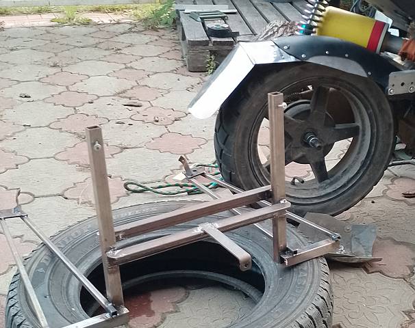

Году в 18-том я сделал грандбагажник на СтелсАльфу, одним неразборным узлом - боковые багажники и увеличенный задний. Багажник сделал съемным, на 4-х болтах. И ни разу его не снимал. Не мешает, а штука полезная, и не только в б-м дальних поездках. Используется в хозяйстве постоянно, например - для вывоза мусора в контейнер (1км до него), по три больших мешка от собачьего корма за раз.
На этот раз решил делать багажники не съемными, так проще. Сегодня вспомнил, что на Смарте две стойки в задней подвеске, длинная ось колеса (вправо) и проверил, не помешает ли правый багажник в намеченном виде снимать/ставить заднее колесо не сдувая. Не помешал, задирать выше не надо. Ну и ладушки.
каркас полки бок багажника.jpg [ 49.74 KiB | Просмотров: 266 ]
Скутер к заду сужается, а полка наоборот, расширяется.
Заднее крыло - надставил подкрылок обрезком внешней части сэндвичьного дымоходного уголка (внутр часть прогорела), стенка 0.5, нержа 439.
заднее крыло.jpg [ 59.54 KiB | Просмотров: 38 ]
Подкрылок хлипковат и после утяжеления хвоста нуждается в подкреплении.
