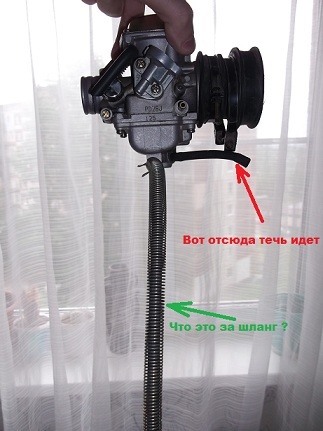

Грязь в игольчатом клапане поплавковой камеры.
снял карбюратор, продул, вычистил (хотя там ничего подозрительного не обнаружилось), проверил работу поплавковой камеры - клапан закрывает, куда даьше копать - ума не приложу.

Я впринципе по началу так и грешил на ГРМ (клапана, маслосъемные колпачки, пружинки), но если впуск совсем не работает, а ведь он открывается толкателем а не пружиной, то тогда бы он у меня не давал обороты на 6000-8000 об/мин. в таком режиме он лего тянет, как будто и нет перелива. Лужа как выяснилось образовывается из выхода карбюратора через сливной шланг - там кажется есть трубка в поплавковой камере - я так понял это от перелива сделано (но не помогает)

Впускной клапан действительно исключаю, тем более через воздушный фильт ничего не капает, течь идет правильно - из переливного шланга, вот только понять не могу - там их 2 и один длинный еще не знамо для чего закупорен металической заглушкой и в металлической оплетке (типа пружинка) - что это и для чего он???

Что-то плавает в канале подвода топлива к игольчатому клапану... может подплыть так, что не дает игле заткнуть отверстие, и идет перелив, а теперь подплыло с обратной стороны дыры и вообще дыру заткнуло, вот он и едет 50 кмч ибо топлива не хватает.
Вытащить иглу клапана, и промыть под давлением бензином, из медицинского 20-ти кубового (например) шприца. можно проволокой там пошуршать, перед промывкой.
На твоем рисунке: по красной стрелке - отсюда сливается бензин при негерметичности поплавкового клапана, что у тебя и произошло; шланг в пружине с заглушкой - принудительный слив бензина из поплавковой камеры (если заглушку вытащить), ещё там сливной болт бывает, т.е. эта заглушка просто сливной кран.
