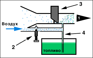

нет ну сам посуди када откр болт смеси на 0.5 то его заливает, а када на 1.5 то нет, и он не разгоняется как должен......

при откручивании болта качества смеси ты увеличиваешь количество воздуха, следовательно обедняешь смесь.
1292970306_karb-4.gif [ 6.57 KiB | Просмотров: 2262 ]

я это знаю..... дак дело в другом, еси заслонка поднимается знач ему поступает боше бенза, следовательно када она опускается, то бенза не хватает..... а так када закруч начинаеш болт смеси его начинает заливать.....
