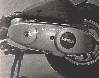

Случилась такая проблема с кикстартером,завожу скутер с ножки и тут ножка заклинила и застряла внизу и в верх не поднимается ,смотрю где сама ножка прикручивается весь механиз шетается картинка ниже.Снял крышку смотрю вроде всё на своих местах ставлю всё на место нажимаю на ножку она как то тяжело ходит даже заедает а обратно не возвращается пробывал смазать не помогло она на половину возвращается и всё.что может быть?
Комментарий к файлу: Картинка не с моего скутера
image383.jpg [ 38.63 KiB | Просмотров: 4122 ]

сработался твой "механиз"
не дрын-дын-дын-дын,а рррррр)

всмысле?что заменит надо пружину?

стопорную шайбу смотри,при необходимости поменяй!

а кто иожет подсказать как должен быть собран механизм кикстартера?? а то ножка назад вообще еле отходит!
Знакомая вещь! У меня такая же фигня была! Я что только не пробывал делать все не получалось, так и пришлось меня всю крышку.

Там стоит пружинка если ножка еле отходит имеет смысл все разобрать, помазать там солидолом или чем то наподобие) и заново собрать там еще пружинку надо "как бы"натягивать)

проблема решена заменой пружины возвратной
