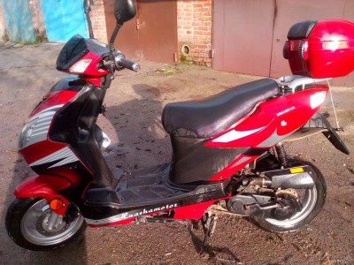

Вот хуяша.
793482325.jpg [ 420.5 KiB | Просмотров: 5074 ]
Скатали бурку из крутого Сивки.
