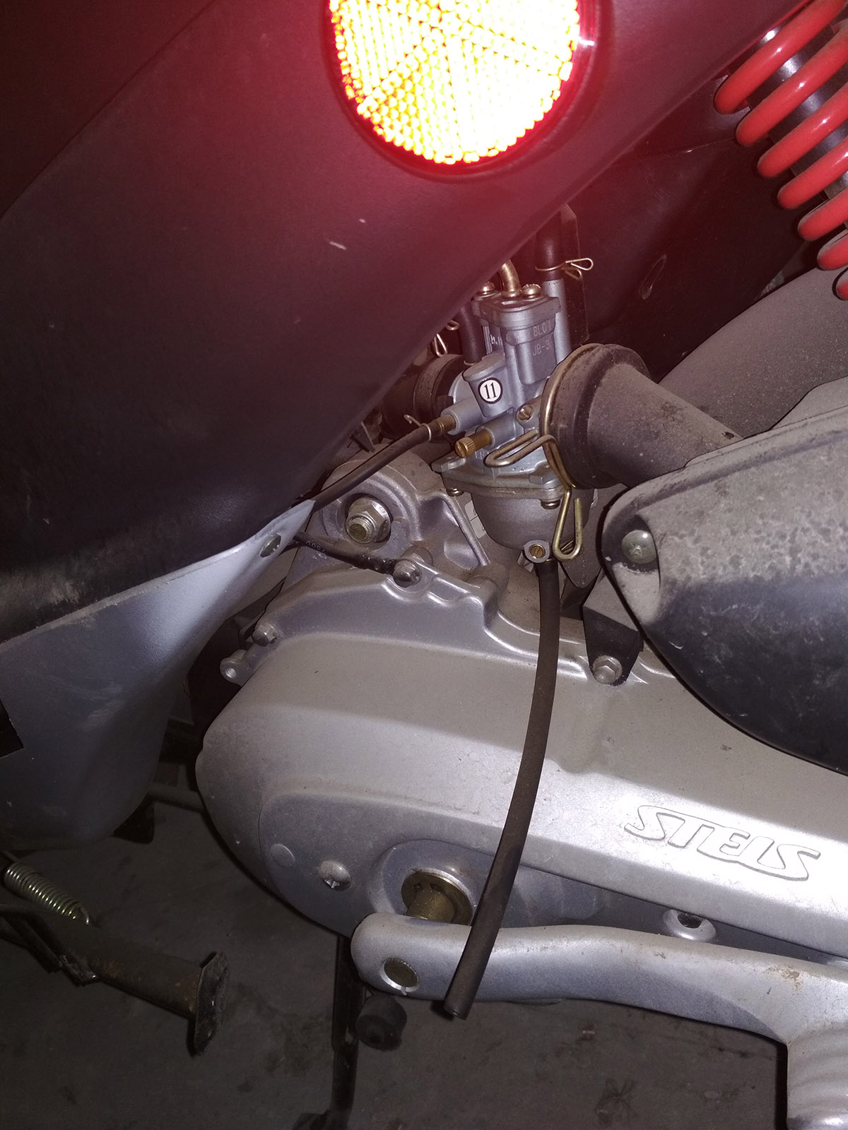

1. Что за трубка на третьей фотке? То что второй ее конец никуда не присоединен - так и надо?

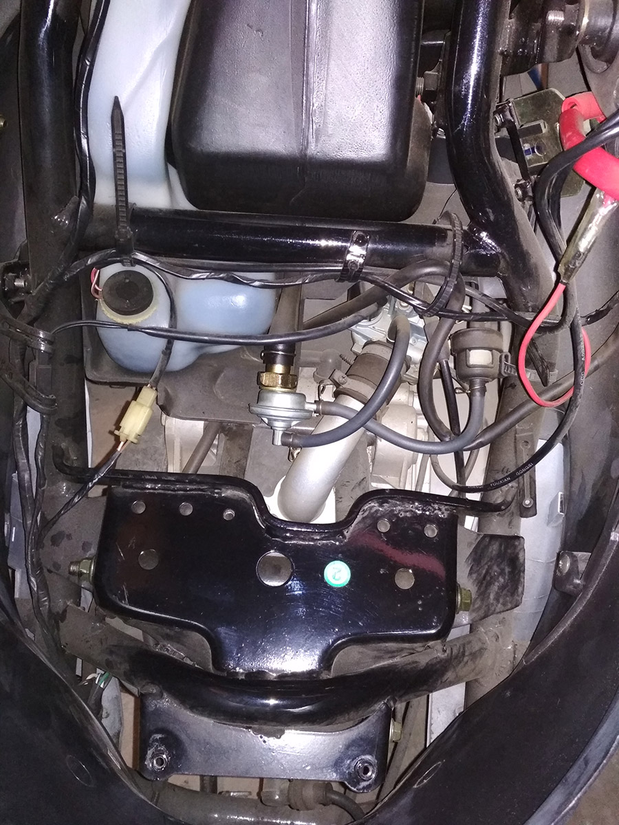

3. Где находится свеча? Пока не искал.

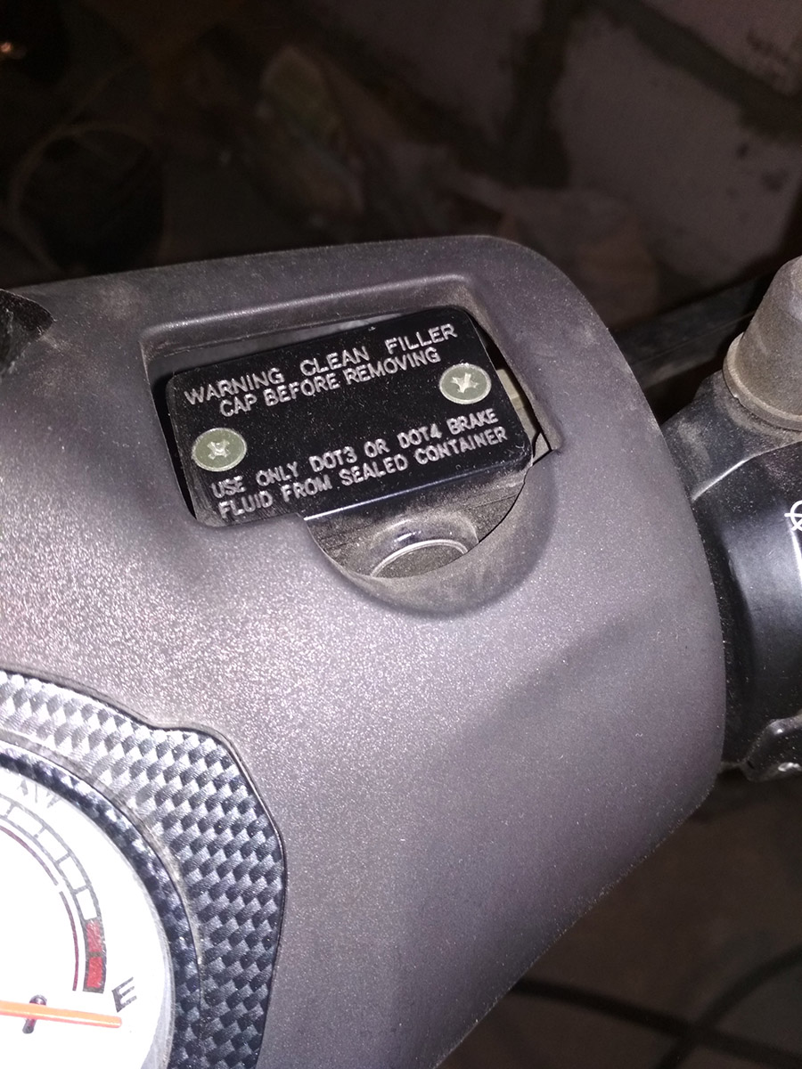

5. Надо ли менять тормозную жидкость? Как проверять уровень тормозной жидкости, если (на фото видно) в эту дырку нифига не видно?

1. Слив из поплавковой камеры, можешь ее снять.

3. В головке, 2 фото под черной железной штуковиной c торца мотора, на свече колпак одет резиновый.
4. Выкинь ее, уровень масла в двухтактнике просто должен быть, сам уровень отлит на масляном баке, его объем 1л.
5. Нужно если она темная, не допускай попадания тормозухи на пластик (мгновенно трескается) и при снятой крышке не трогай резко ручку (будет бить фонтаном вверх)
