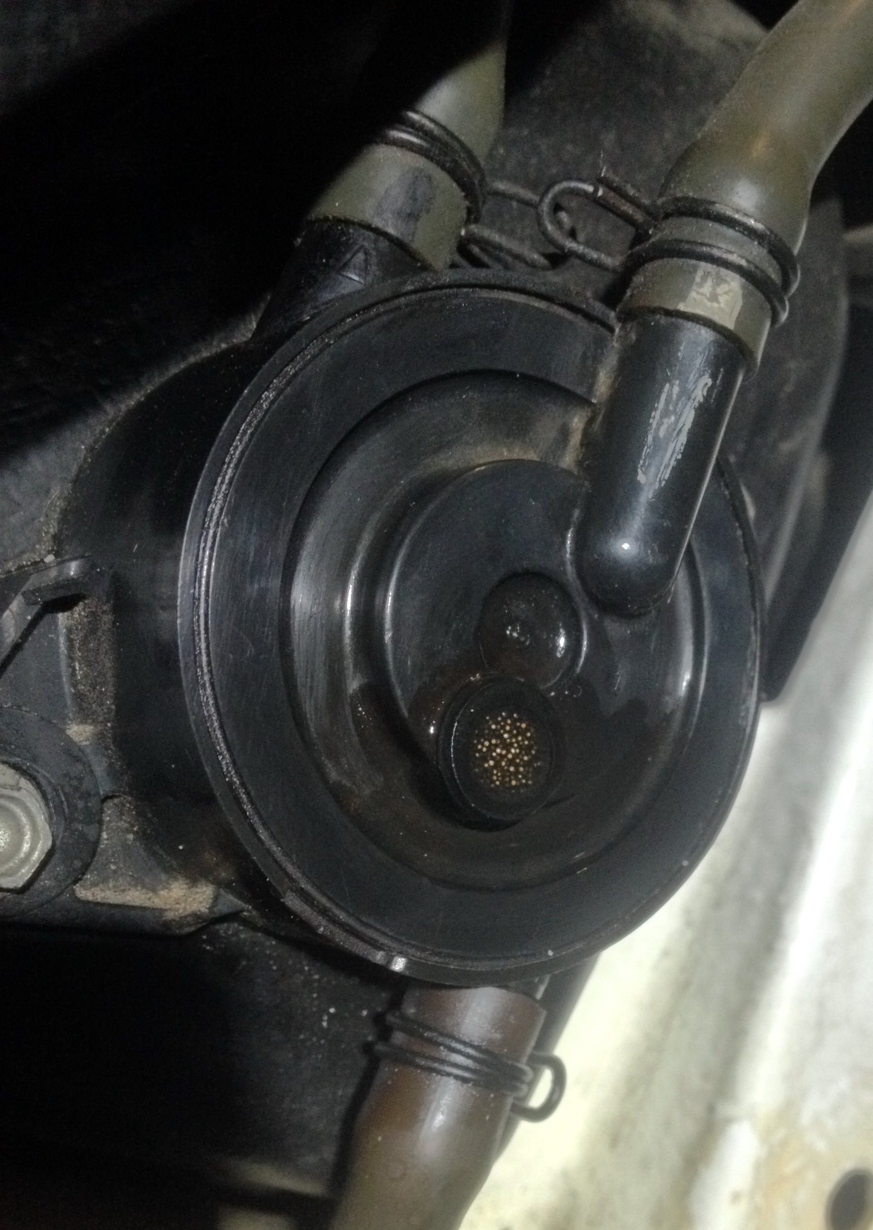

Вакуумный топливный насос "потеет" бензином через какое-то круглое "окошко" запечатанное золотистыми гранулами. Что это вообще такое и для чего оно на некоторых бензонасосах?
Сегодня снял пластик и заметил, что насос влажный и пыль налипла. Смыл обежиривателем и увидел как бенз сочится прямо сквозь это непонятно-что золотистое... Месяц назад (и примерно 800 км) такого, вроде, небыло...
Комментарий к файлу: Для чего это золотистое "окошко"?

То что сочится - это плохо, значит мембрана прохудилась. "окошко" запечатанное золотистыми гранулами, это дренаж с высоким сопротивлением пульсирующему давлению.

Спасибо!
Про высокое сопротивление пульсациям не догадался бы.
А про остальное сегодня опытным путем выяснил.
Утечек через мембрану не обнаружено (насколько об этом позволяет судить ветер под носом, ну и Mikuni made in Japan обнадеживает).
Бенз скорее всего, попал в эту полость через шланг для вакуума, как оказалось, на холодную электрообогатитель слишком богатил.
Но еще понаблюдаю, может, и ошибаюсь в выводах...
Дополняю (31.12.18):
Бенз действительно попадал через вакуумный шланг.
На днях отгнил провод питания обогатителя около разъёма (я не закрываю сезон вот брызги с реагентами и поспособствовали), и обогатитель перестал закрываться. И бензин снова просочился через окошко на корпусе насоса.
