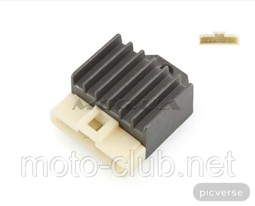

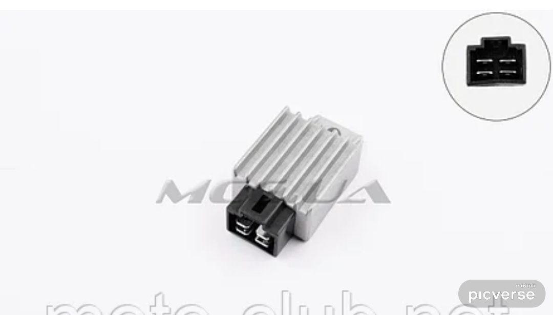

Можно поменять реле регулятор с квадратным разъемом на реле регулятор с плоским разъемом ? Скутер китаец 4т 50 куб

Можно, но надо знать, какие контакты каким соответствуют.

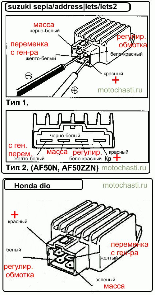

Распиновка регуляторов.

Спасибо все получилось ,все работает
