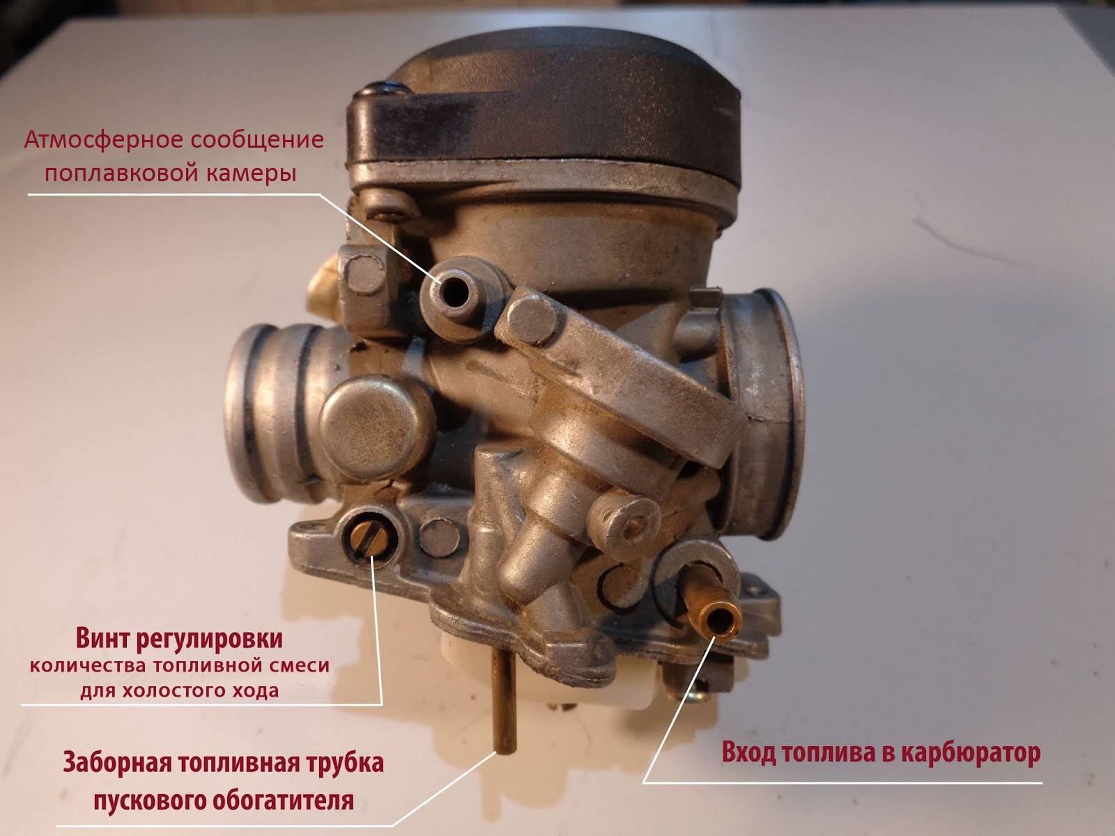

Проблема вот в чем сегодня несколько раз заглох на дороге(((
Приехал домой и случайно заметил, что при заводке струйка бензина в топливный фильтр идет хорошая
Спустя 5+ минут после заводки скутера струйка меняется с хорошей на плохую, то есть не течет бензин в фильтр
Как шланчик снимаю с фильтра и струйка так же хорошая, обратно ставлю шланг на место и бензин заполняет топливный фильтр, струйка пропадет как топливный фильтр заполняется до краев
520b2c7f3ddc7d5775123748e5bec0bf.jpeg [ 132.93 KiB | Просмотров: 18105 ]
Затыкаю пальцем
(Атмосферное сообщение поплавковой камеры)
И скут не торопливо глохнет
Такое чувство что воздух сосет из ( АСПК)
А не из фильтра
Может не правильно выставил уровень поплавковой камеры
Ездил около месяца и не было такой проблемы

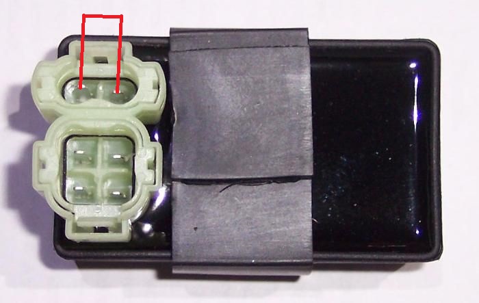

img_6482.300x300.jpg [ 60.11 KiB | Просмотров: 18067 ]
Красным отмечены глушение двигателя и высоковольтная катушка генератора
Они звонятся
Должны ли звонится?
 Заголовок сообщения: Re: Неполадки с коммутатором 139qmb
СообщениеДобавлено: 23 Май 2023, 20:39
В сети
Сообщений: 1630
Да. Чёрный и зелёный. Иногда там диод стоит.
