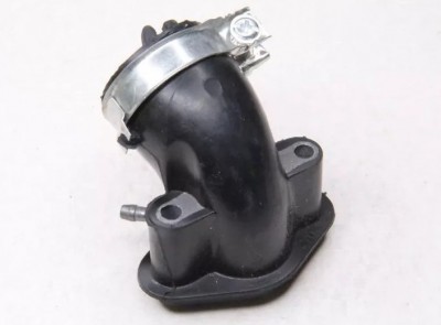

Всем здравствуйте, купил racer sagitaв разобранном виде. Сразу решил собирать с новой поршневой 82сс и соответствующей головкой. После збора выяснилось , что скутер глохнет в гору или наклона на подножку . Стал решать проблему, выяснилось что карбюратор парит мозг. Расслабив его на впускном коллекторе рукой поворачивал его в сторону подножки он сразу глох. После недели регулировок и чтения в интернете проблему так и не смог решить. Плюнул и поменял карбюратор с другого скутера. Проблема решилась по наклону налево , а вот в горку он не едет до сих пор. Набирает обороту до 4000 потом резко скидывает о 1000 и так постоянно , даже таким способом можно было его поднять в гору идя рядом. Приехав в гараж начал разбираться. Ставлю на центральную подножку завожу , зажимаю задний тормоз и даю газу , он делает тоже самое. Решил отсоединить воздушный патрубок и он же м начал нормально работать . Обрадовался что дело в забитом фильтре, а оказалось что и без фильтра он так же себя ведёт. Тогда думаю в патрубке дело , может что попало(кусок поролона), а нет патрубок пустой. Подскажите , что делать , как может влиять подключения патрубка на его поведение . Патрубок одеваю не работает, а без него едет бодро. Куда лезть ?

Скорее всего, у тебя подсос воздуха в соединительном патрубке.

Патрубок одеваю воздушка, еще пробовал просто кусок трубы резиновой сантиметров 10 напяливал и всё тоже
самое.

Проверь герметичность тут:
Патрубок карбюратора (коллектор впускной) 4T 139QMB.jpg [ 52.04 KiB | Просмотров: 1117 ]
