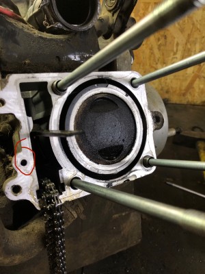

AVK-73 писал(а):
Alexandr69 писал(а):
Ставить обратно металлическую прожатую
https://scooter-ani.ru/product/prokladk ... -zt1p58mj/
https://aliexpress.ru/item/100500673660 ... 8134594494
Если нет возможности найти новую, то можно покрасить прокладку акриловой краской с баллончика(я красил чёрной и красной-держит нормально), но это если прокладка без серьёзных повреждений. Покрасил ровным слоем с обеих сторон, дал чуть подсохнуть(чтоб не липла), и ставишь, притягиваешь. У меня краску потом получалось растворителем смыть с поршневой, намертво не прикипала.
А все же прокладка по фото на Али не особо похожа. У меня тут еще я так понимаю маслоканал идет.)))) Выделил красным. интересный дрыгатель))))
