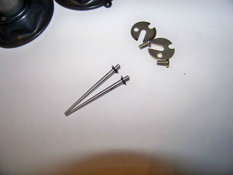

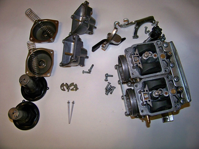

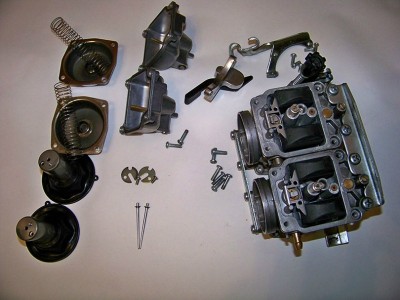

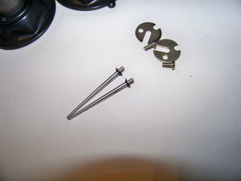

И а этом чуде... :(
geon.jpg [ 215.85 KiB | Просмотров: 2384 ]
geon1.jpg [ 343.31 KiB | Просмотров: 2384 ]

killbill писал(а):
Работают скутера стабильно нареканий нет
killbill, а может быть и пусть тогда без колечка? Как меня Эпикуреец учил - "Не лезь, Юлька, в работающий механизм!" :-D
Или это чисто спортивный интерес - колечка нет, а почему-то работают, гадёныши?)))

Без кольца работать будет.
Оно не уплотнительное, там же ещё 2 дырки в обход него есть...
Видимо, только для гашения колебаний иглы в пластмассовом корпусе золотника, чтоб игла в нем не дребезжала и дырку не разбивала.

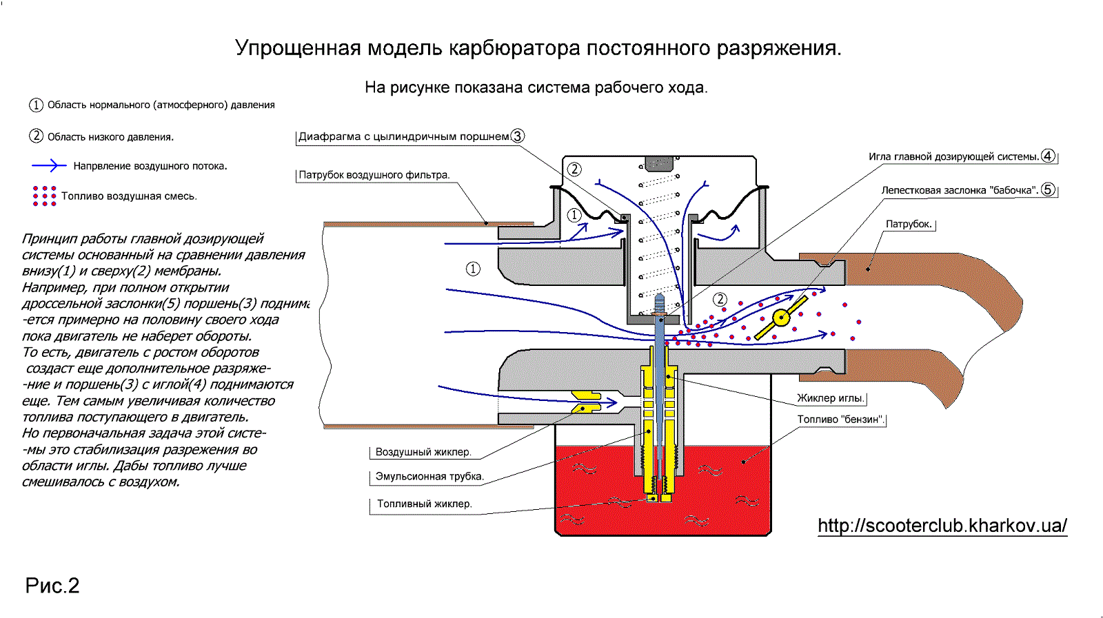

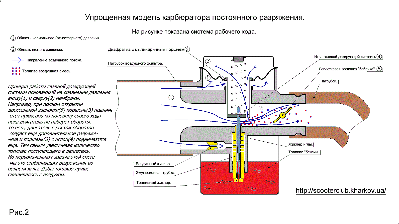

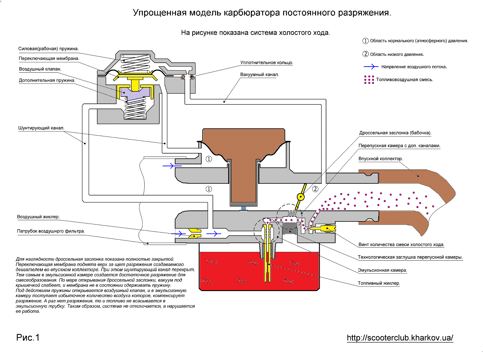

Судя по схемке все верно
холход.gif [ 153.63 KiB | Просмотров: 2357 ]
рабходgif.gif [ 118.76 KiB | Просмотров: 2357 ]
