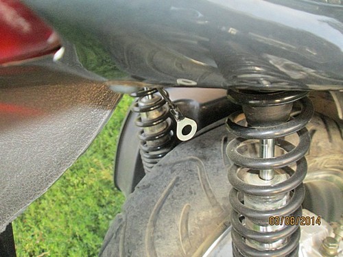

Вот. Ещё одна загадка – мыла скутер, вывалился проводок. Просто - упс… и болтается себе… Фонарь, повороты сзади горят,что это за хвостик не понятно.

Провод похож на массовый от сигнализации.

Астраханец
Спасибо! А я думаю, можно с таким болтающимся проводком ездить или нет. Сигналкой я не пользуюсь. Значит не страшно.

Нет, не страшно, там просто масса дублируется, через разъем еще идет.
