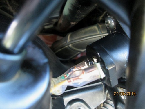

Искры не было по простой причине - слетела клемма, одна из этих. :-|
Вставила её и всё заработало, но свечу менять нужно было однозначно, вид был страшненький у неё, бедолаги.

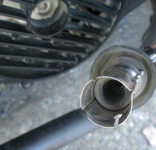

Но тут сразу на первом километре нарисовалась одна проблема - отъехала от дома чуток, чтоб мотор прогреть, масло поменять и заглохла. Нашла слава Богу, быстро почему - слетел свечной колпачок.Это что-то новое. Такого ни разу не было - ни на скутерёныше, ни на большом. Что за хитрость есть? Я его просто надевала раньше. Заглохнуть где-нибудь на скорости не хочется.

Yulia писал(а):
Ничего хитрого вроде нет.
Есть. Даже на твоём фото видна в самой глубине свечного колпачка проволочка-стопор. А на свече есть резьба. При правильном одевании колпака слышен характерный хруст этого стопора по резьбе. Если хруста нет - колпак одет неправильно, стопорная проволочка по резьбе не пошла и не зафиксировала колпак. Искра, конечно, будет, но колпак может слететь на первой же кочке. Поэкспериментируй на досуге, послушай этот хруст.

Наконечник на свече был, но я его скрутила, в колпачок с наконечником она не ставится вообще. Не знаю, хрустнуло или нет, но звук был какой-то, если слегка потянуть - не снимается со свечи. А вот по нашим кочкам и камням - боязно что-то. Завтра проверю, поеду на большую дорогу.

VVV писал(а):
этой проволочки может и не быть
У неё есть - на фото видно, слава богу.
Исправный колпачёк при езде по кочкам и буеракам сваливается со скутера после водителя. Возможно ты просто его не доконца надела, надевать надо до упора, ориентируйся по черному кольцу.
