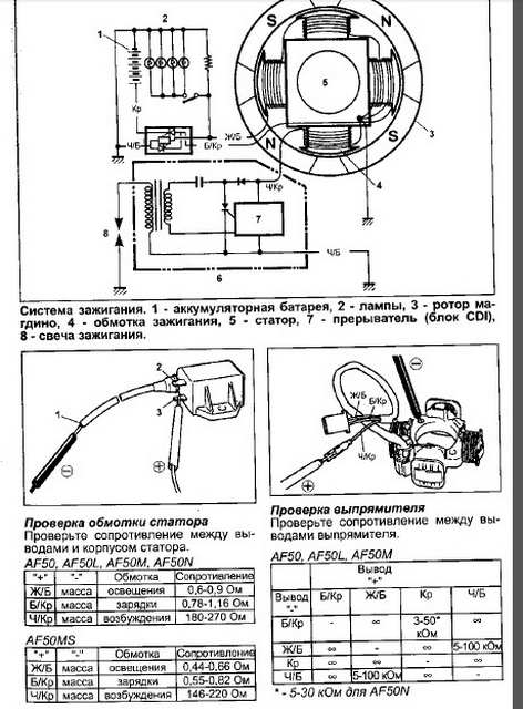

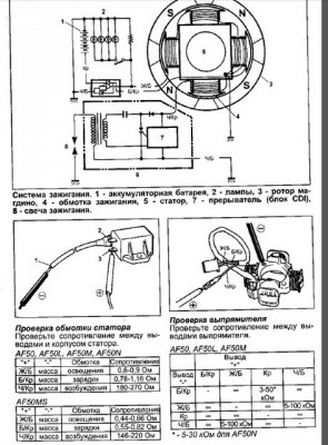

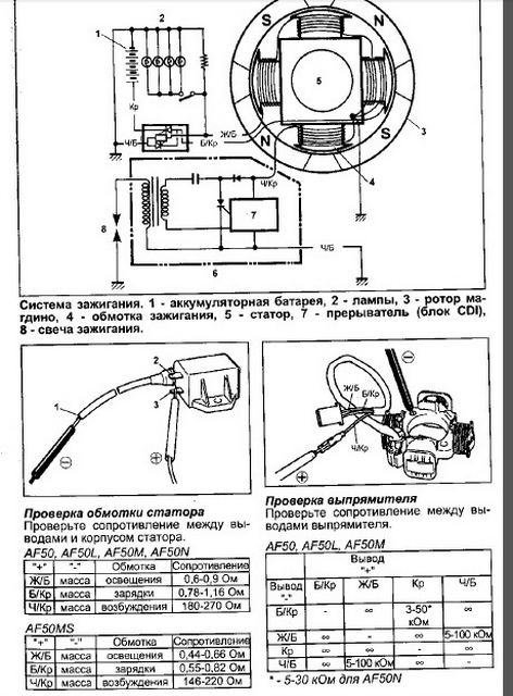

 Заголовок сообщения: Re: Отличия катушки зажигания на сепии и цепном китае ?
СообщениеДобавлено: 22 Mar 2015, 23:49
Схемку сепии я нашёл. А остальное найдёшь здесь, на форуме.

По взаимозаменяемости- сузукообразные бездатчиковые системы зажигания все одинаковые по устройству и характеристикам (различаются лишь конструктивом), так что 1-проводной катушкоммутатор подходит. Судя по описанию- склоняюсь к "плавающему" обрыву (или коротышу) высоковольтной обмотки генератора
