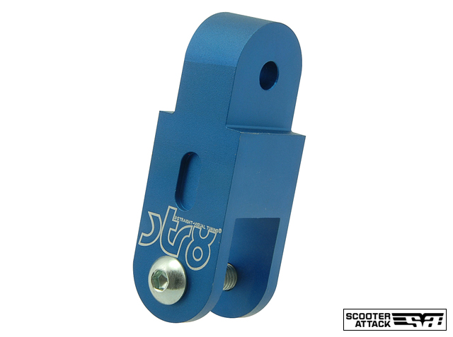

у меня китайский скутер Liader вообще норм, но есть один недостаток-постоянно цепляюсь дном (глушителем) на кочках,и особенно,когда вдвоем еду с кем-то. Нельзя ли как-то поднять заднюю подвеску ? Я знаю, на тачках резинки подкладывают под стойки амортизаторов, но а на скутере как ?

проставку железную варить надо под аморт или купить
вотен абразец http://static1.scooter-attack.com/pics/ ... 0551bl.jpg

Амортизатор поставь нормальный, лучше регулируемый.

А под родной амортизатор ничего подложить нельзя ?

Под родной амортизатор подкладывать можно, но бессмысленно. У него слишком слабая пружина - раз и отсутствует собственно амортизация - два.
