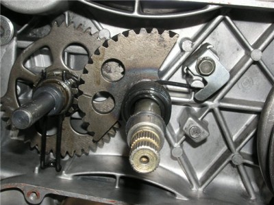

Достался мне б/у скутер с этим двигателем. Механизм кик-стартера - в ладонях:
1. Сектор с осью,
2. его возвратная пружина,
3. ось венца,
4. сам венец
5. и фрикционная пружина венца.
Собрал (по фото с какого-то немецкого сайта по GY6) - но не могу понять, за счет чего происходит разьединение венца с коленвалом. Где "храповичек"? Есть подозрение на косозубую передачу - я прав? Кто может подсказать?
Спасибо....

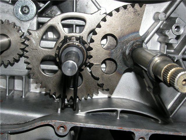

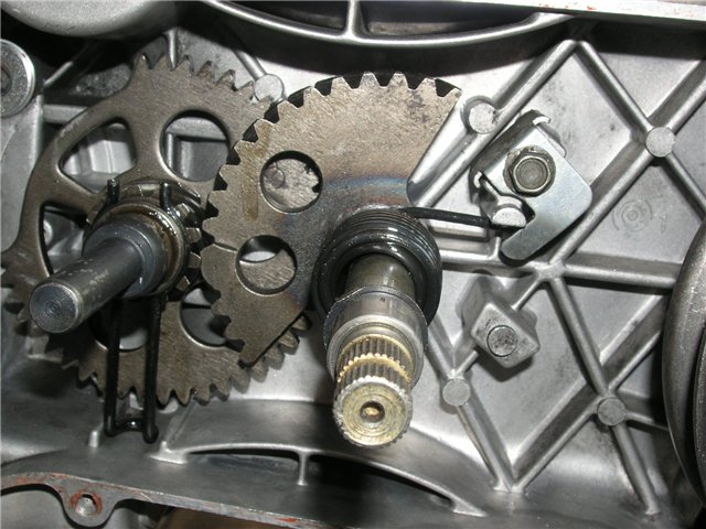

Пожалуйста двигатель 157QMJ, может это поможет.
Спасибо....
Да,и соединение и разъединение.
