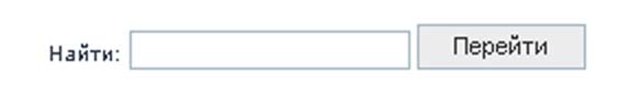

Всё остальное найдёш на форуме, если научишся пользоваться волшебной кнопкой с окошком:
.jpg
.jpg [ 6.25 KiB | Просмотров: 4923 ]
