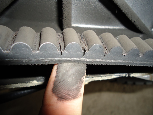

народ как ремень плохо дело :005 или ещё нет *ROFL* ?
DSC00852.JPG [ 112.69 KiB | Просмотров: 1994 ]

Не, трещины - это не дело. Это на замену.
А что за ремень?

стандартный стоковый ремень

А конкретнее? Я когда свой стоковый смотрел - оказался 729х17,5 Gates Powerlink. Совсем не плохо для стока, правильно я понимаю?

да,ремень отличный

Лучше поменять. У меня так один зуб выпал и ремень через 100 км порвался в самый неподходящий момент.
