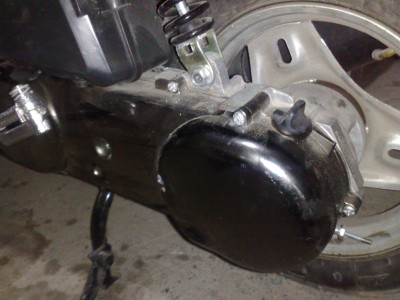

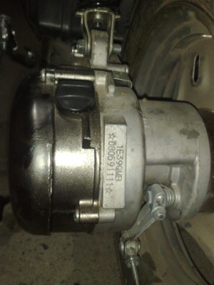

Прицепил фото своего чуда! 1E39QMB ну и т.д. Бачёк под сиденьем! Залил полусинтетик но не 2Т, Манол кажется. думаю не страшно!?

Ждем спецов :) у ково то был такой движек, похож на цепник с маслом под крыжкой.

Это цепник.
Если он 4Т, то никакого бачка под сиденьем нет.
