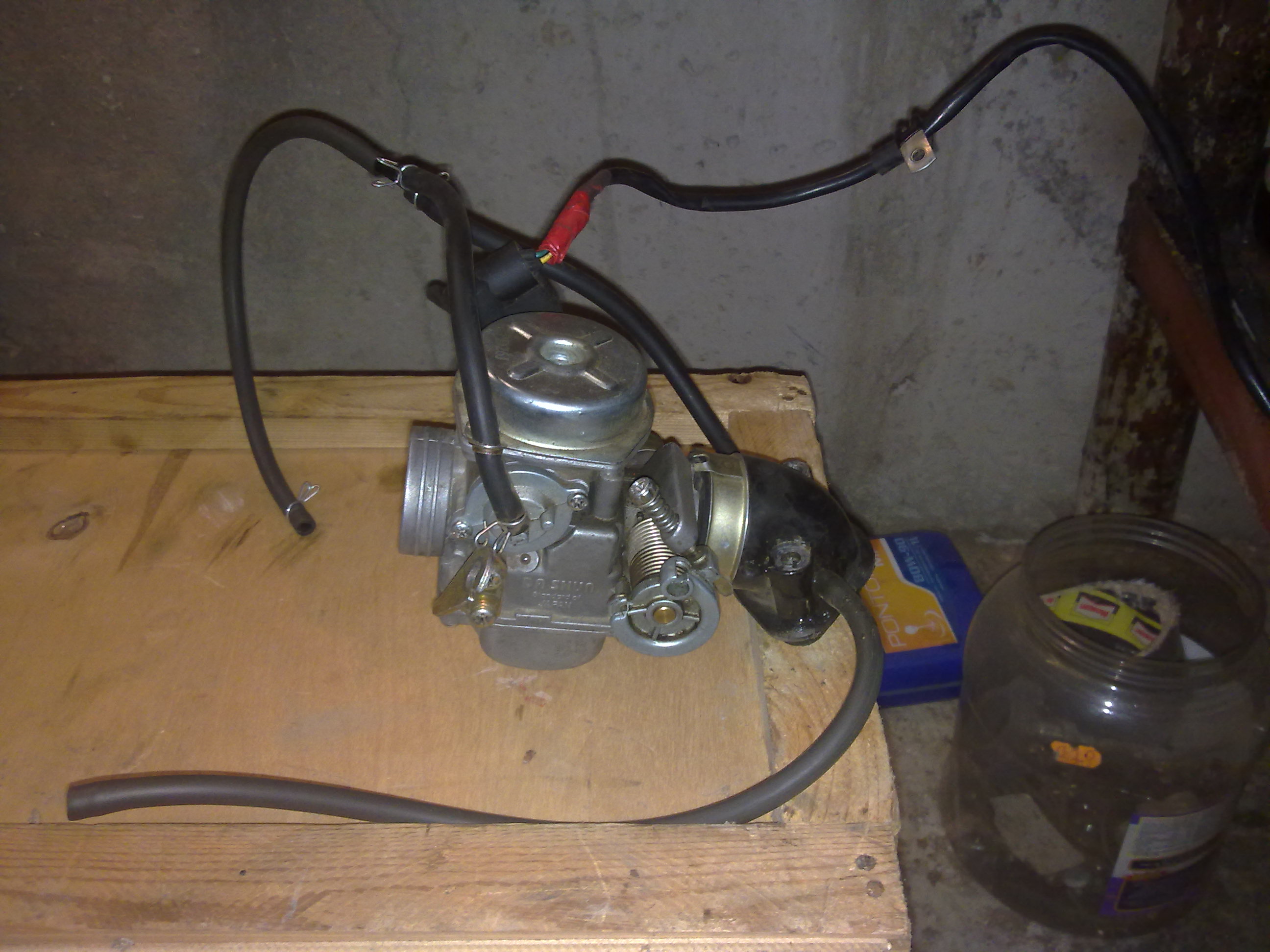

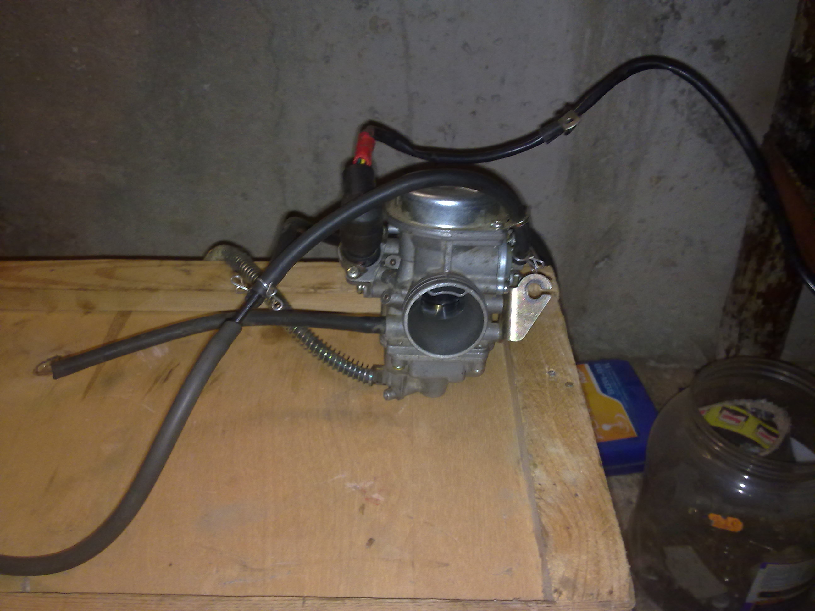

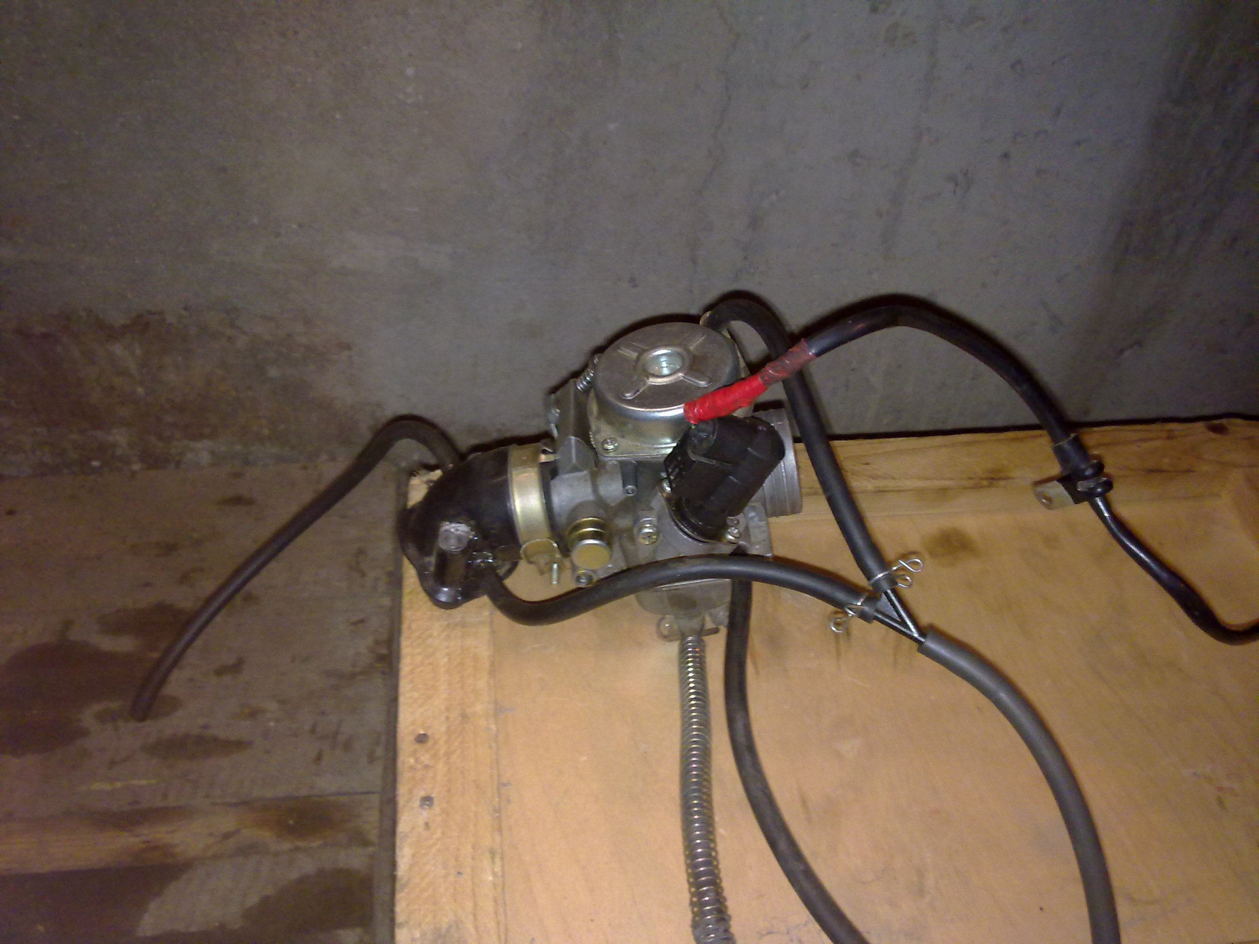

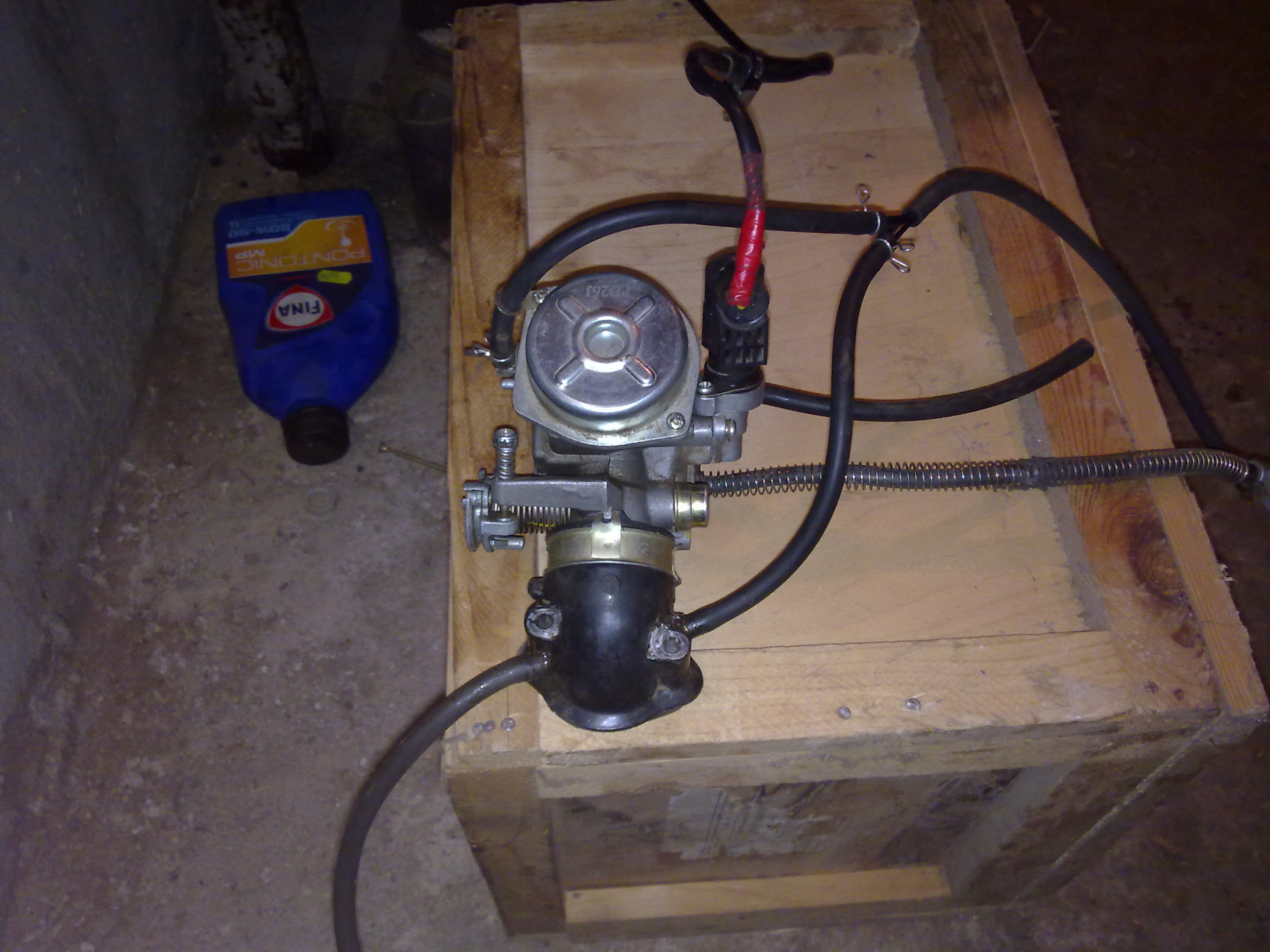

И вот мои фото карбюратора и всё что к нему должно подключатся.Из всего этого может составишь схему.
