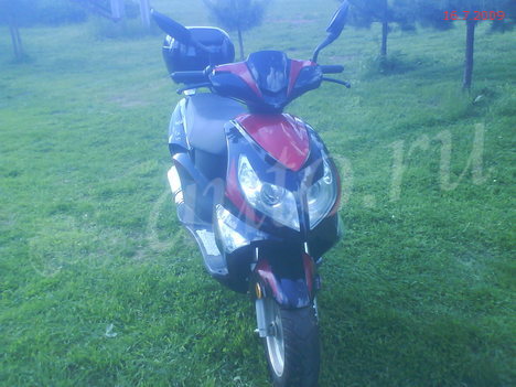

вот такое чудо нашел
Подскажите чего это копия и достойный ли аппарат.

У меня был BAOTIAN 49QT-9,ни каких проблем с ним не было,после года эксплуатации и окончания гарантии,выдернул разъём провода идущего от вариатора и он стал бегать 75км/ч.,сейчас продал и человек доволен,а я купил себе кубатурник другой фирмы который сдох.Вообще BAOTIAN известен на западе,есть много иностранных сайтов про него.

вот вот датчик оборотов в вариаторе,а разъём находиться справа от цилиндра,над генератором,нужно проследить какой провод выходит из вариатора и разъеденить его в этом месте что бы не резать.а в коммутаторе нет такой петли.Были у меня и сайты и фото,всё удалил как продал,сейчас попробую найти хоть часть в журнале http://scooter-china.ru/information_lin ... _links.htm http://www.motoliteratura.ru/forum/inde ... topic=30.0 а здесь инструкция по разблокировки с фото http://www.scooter-china.ru/manual/baot ... trict2.pdf
