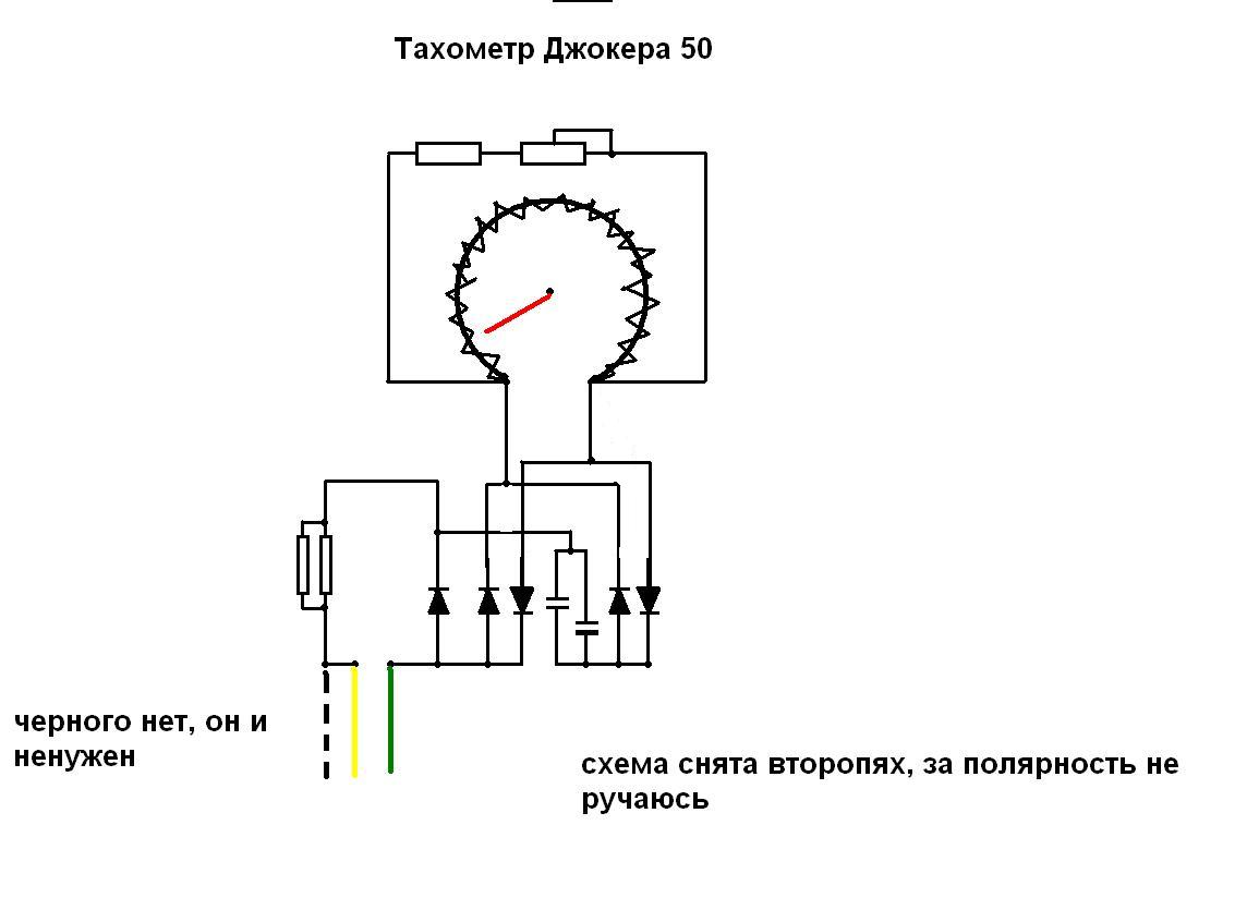

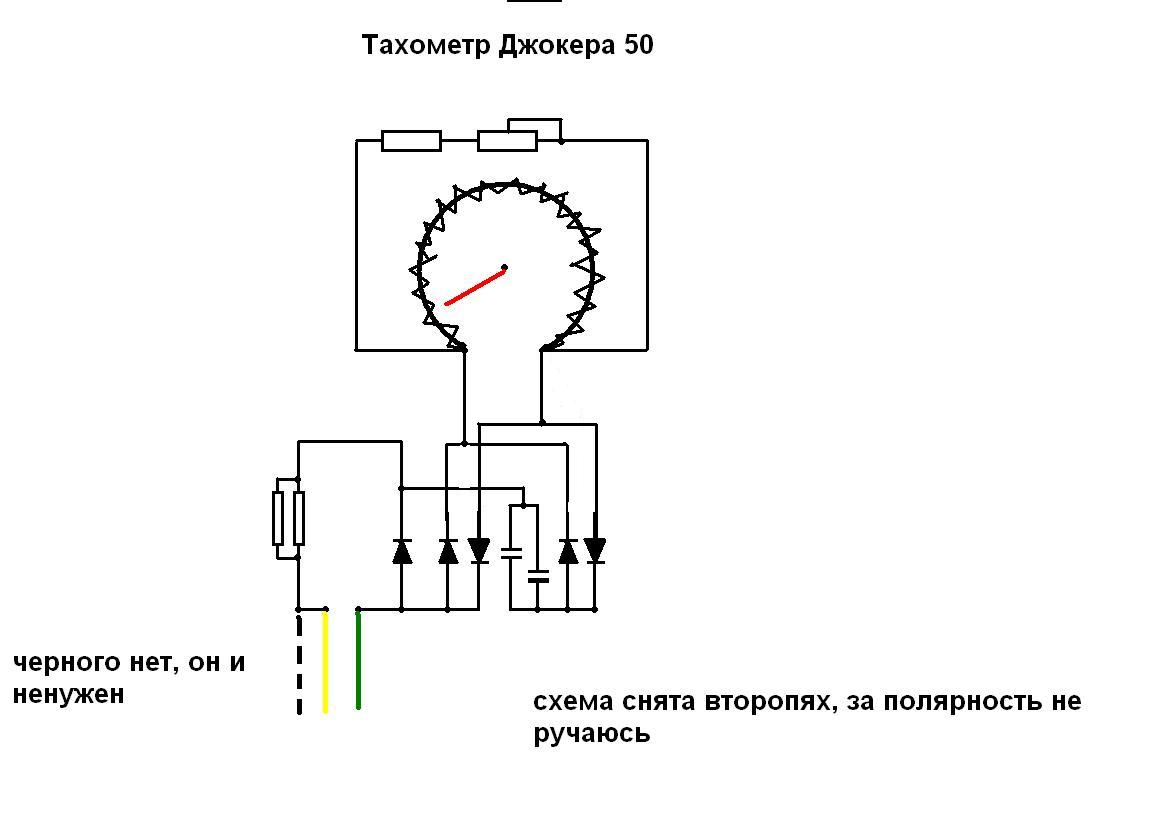

Так снял схему тахометра. Она представляет собой диодный мост, подключенный через резистор, кондер электролит 1 мкф и кондер слюдяной ХХХ нФ, на катушке подстроечный резистор. Все.
Посему предположу что этот тах можно запихать например на ВВ катушки или выход комутатора - вход катушки. Второй на массу. Прозвонить тахометр не удалось его сопротивление около 60 мОм. Значит забирать ток много не будет.
Кто встречался с таким подключением? Может ли такое быть?

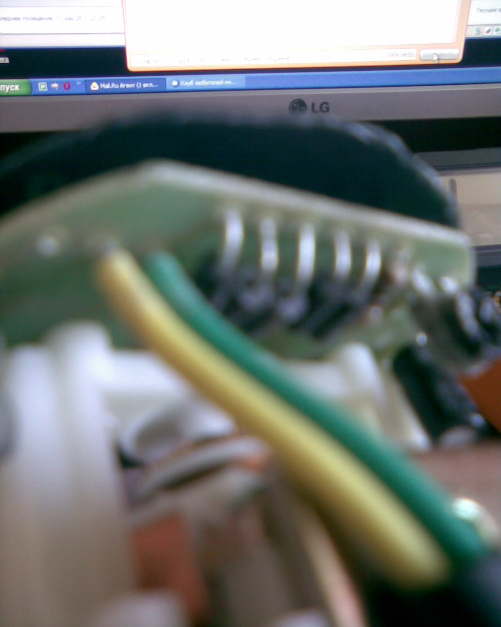

Провода на тахе желтый и зеленый. У нас на форуме схема есть, но никак не найду, где то в дискуссиях. На других форумах схемы простые и без 6-го контакта.

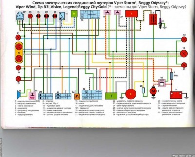

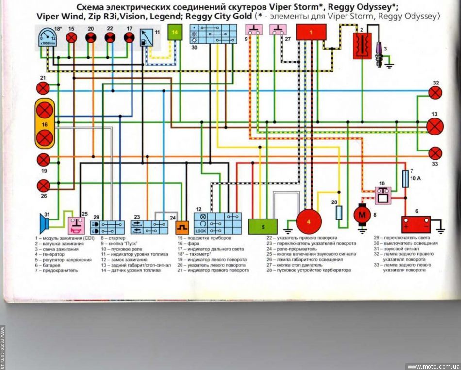

Вот схема по которой я подключала с нуля тахометр...
хема проводки.jpg [ 122.74 KiB | Просмотров: 3519 ]

Спасибо, но не то. Выяснилось, что мой тах подключается к пустому контакту комутатора, у меня 2т и такова контакта нет. Нужна схема комутатора 4т где 6 контактов и все подключены, чтоб наглядно увидеть к какой катушке и через какую детальку тах подключается. Кто встретит такую схему, плиз киньте ссылку.

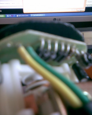

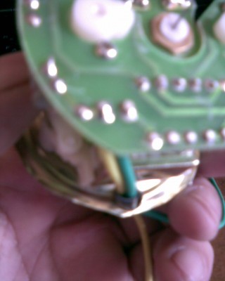

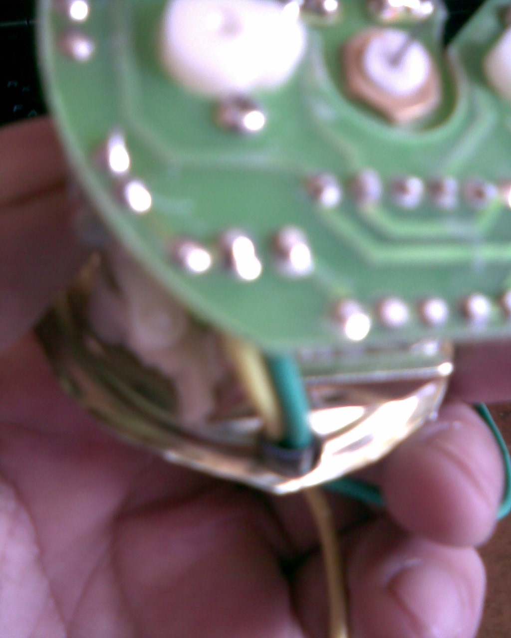

Вот фотки подвода проводов, видно что 3-й лишний
Фото018.jpg [ 177.32 KiB | Просмотров: 3475 ]
Фото019.jpg [ 167.69 KiB | Просмотров: 3475 ]
вот электросхема
тах.JPG [ 49.86 KiB | Просмотров: 3440 ]
