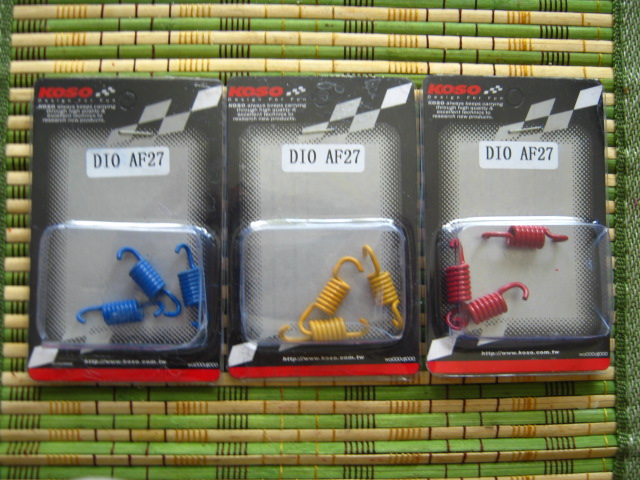

Привезли мне 3 комплекта пружинок сцепления KOSO синии,желтые,красные знаю эта тема не мало обсуждалось !!!
Кто ставил скажите как ощущения ???

Старт будет резким, износ более высоким, зачем менять колодку сцепления? Если все таки есть желание ее купить, то со сктуермага можно заказать уже с тремя наборами пружин.

Старт не будет резким!!! А долгим с проскальзыванием. Кто не ставил не спекулируйте.
Самый оптимум это синие пружинки.
Е ещё лучше сток, разгон намного динамичнее нет потери времени на скользящее сцепление.

В какой последовательности по цветовой маркировке у пружинок характеристики жестче?
 Заголовок сообщения: Re: Вопрос кто ставил желтые пружинки сцепления как ощущения
СообщениеДобавлено: 22 Mar 2011, 10:31
Повышают диапазон срабатывания сцепления на:
Синяя + 1000
Жёлтая + 1500
Красная + 2000
