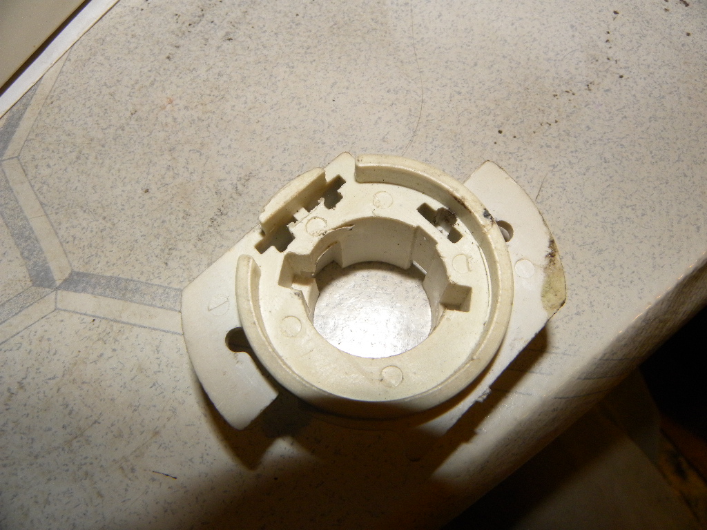

ribak писал(а):
там нижняя часть сделана из пластика. Ну и просто пластик плавится, контакт проваливается, начинает отходить.
Эта штоле?
патрон 003.jpg [ 387.13 KiB | Просмотров: 4433 ]
Не должно оно плавицца, оно термостойкое, нормально держит на 2-х скутах.
Тебе наверно российскую поставили. Купи качественную кетайскую. :)

Выяснено уже. (насоздавал тем)... Расплавилась панель под лампой, отходил контакт.
