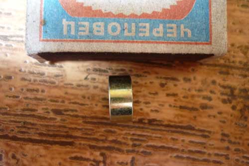

В процессе усиления заднего амморта снимался пластик под сидушкой, собственно сам задний амморт и воздушный фильтр. Классически осталась одна деталька ...
d2.JPG [ 19.77 KiB | Просмотров: 1288 ]
d1.JPG [ 20.15 KiB | Просмотров: 1288 ]

Не из под крепления воздушного фильтра втулочка? Чтобы пластик болтом не раздавить...

Действительно, оказалась проставка между фильтром и корпусом двигателя, без нее колесо практически касаетсям пластмассы, с ней зазор порядка 7 мм.
