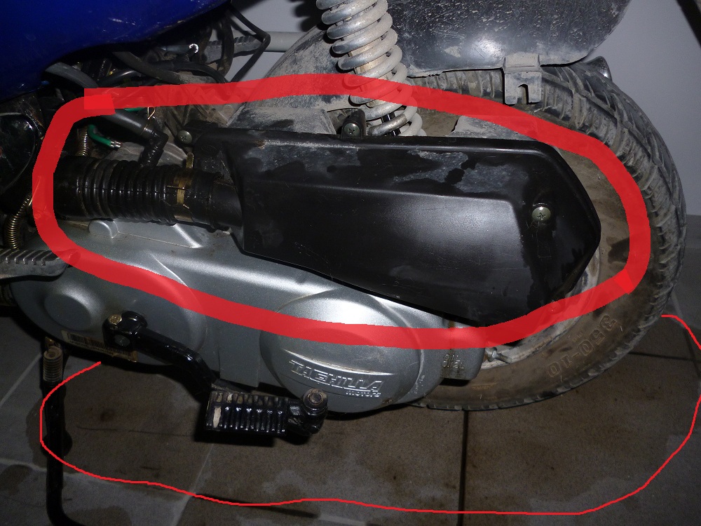

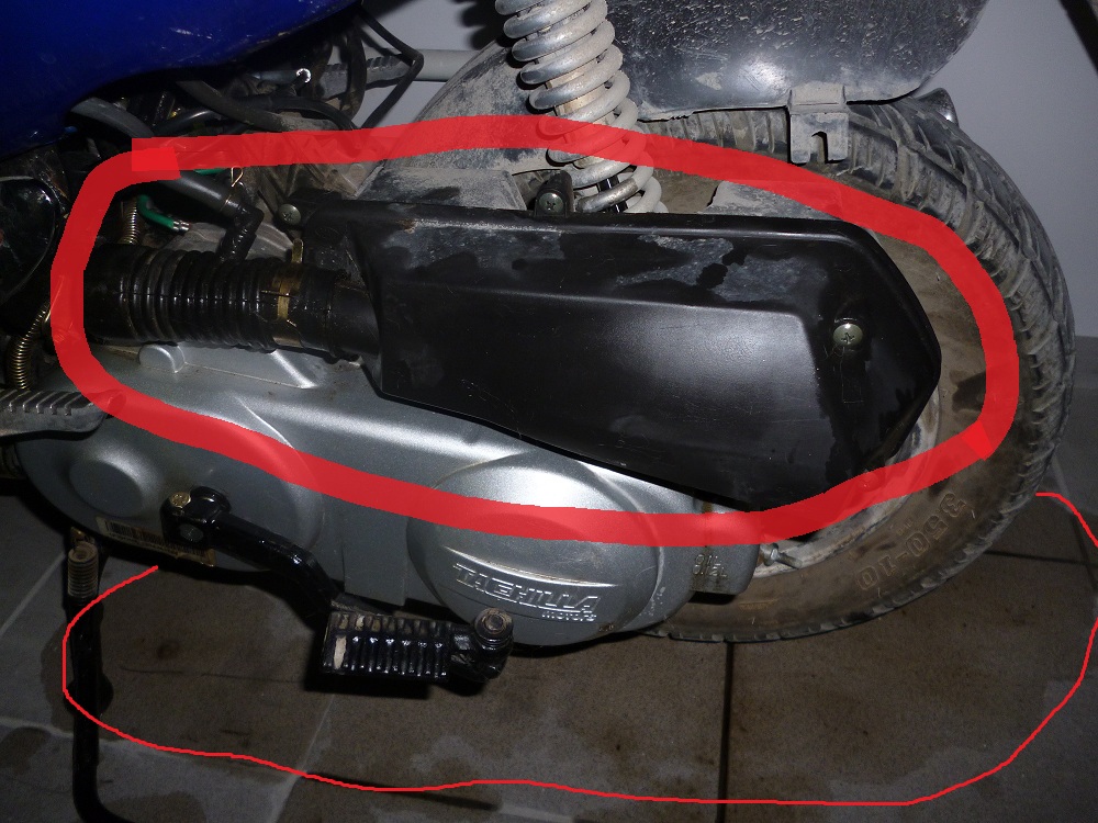

Здравствуйте!недавно стал обладателем скутера.Пробег 870 км.Стало течь масло,скажите из за чего это может быть и как устранить

то есть вы имеете ввиду что перелили масло?просто когда я его завожу(если получается,в последнее время редкость) через минуту начинает бежать вот из той черной коробки которую я обвел.там внутри губка снизу вся пропитана маслом,и холостых нет совсем.

судя по всему старый хозяин переборщил.сейчас открыл крышку и оттуда аж полилось.Это сколько ж надо масла залить что оно аж до воздушного фильтра добралось.То есть теперь для нормальной работы нужно слить лишнее масло и проблема решена?а то он и заводиться отказывается

поролон вымыть в "ферри" , просушить и пропитать в бензомаслянной смеси 1часть масла на 50 частей бензина , не отжимать , дать подсохнуть и вернуть на родину.

я ответил на ваш вопрос *DONT_KNOW* судя по всему старый хозяин переборщил.сейчас открыл крышку и оттуда аж полилось.Масла было не то чтобы много а очень много.я слил его до нужного уровня,завелся сразу нормально,поработал немного и сдох.Попытки снова его завести провалились.Но....масло больше не бежит

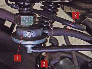

Под бензобаком находится серебристая балда, к ней идут две трубки. По 3-й вакуум из впускного патрубка открывает кран.
2-я бензопровод от крана к карбюратору.

СПАСИБО БОЛЬШОЕ!!!А если засасывает бензин что делать?
