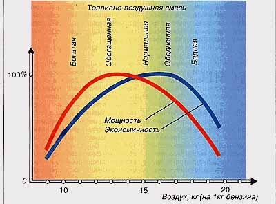

А "богатит" - это когда воздуха больше, чем бензина?

Понятно, спасибо "богатая" - это расход повышен и мощность больше.
Богатит это когда в топливовоздушной смеси бензина больше, чем положено. В данном случае это из-за диффузора, поскольку его диаметр не может пропустить больше воздуха (имеется в виду - за единицу времени).

Всем огромное спасибо!Я понял,Что "богатая смесь" Может быть из-за забитого фильтра
