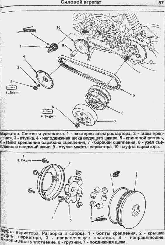

Здравствуйте, svOx.
Ещё один вариант) Это не тот шкив, который Вы ищете? :)
57.jpg [ 43.55 KiB | Просмотров: 5159 ]

Yulia
Вооот, спасибо большое...а то там картинок умрешь..я не мог никак найти...понял теперь..
