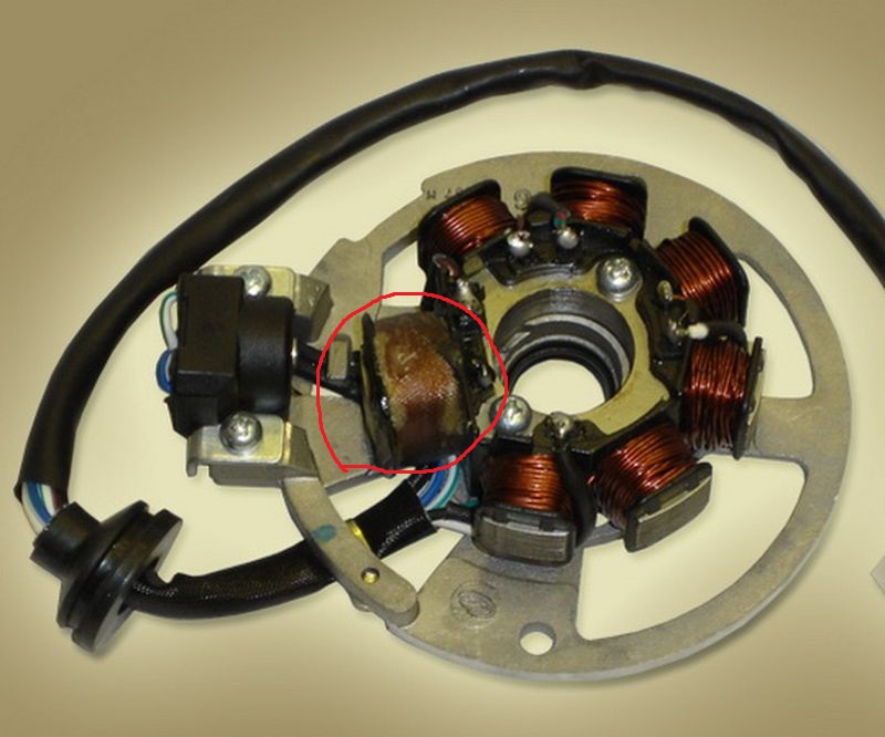

Вот генератор как у меня ! Как я понял вот обмотка отвечающая за искру?

Один конец ВВ обмотки идёт на коммутатор(в четырёхтактниках выход на красно-чёрный провод,а в двухтактниках не знаю),вторым концом уходит на корпус(где зелёный провод).Выставляй мультиметр на минимальное значение(пищалка ОММы).Среднее значение должно быть 500 Ом +/- несколько десяток.Это в четырёхтактных статорах.С двухтактными честно говоря скутерными генераторами не имел дела,но думаю в тех же пределах должно быть.хз брехать не буду.

Ага она самая.Такой же конструкции статор.Должны параметры совпадать.Прозванивай смело.
