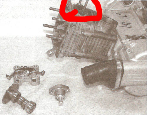

Всем привет! Такая проблема - я сорвал болт
grm3.jpg [ 61.3 KiB | Просмотров: 1700 ]
Возможно ли его поменять ???

ну его сначала хоть как надо выкрутить, а потом уже искать замену.

вытравливай кислотой. это долго но проверено - надежно. или высверливай-быстро и не всегда аккуратно получается....

McThe7ive
Полагаю, не болт, а гайку. Или резьбу на шпильке. Или вырвал шпильку из тела. В любом случае, попробуй правильно сформулировать проблему. В месте о котором идет речь , болтов нет. Штатно.
