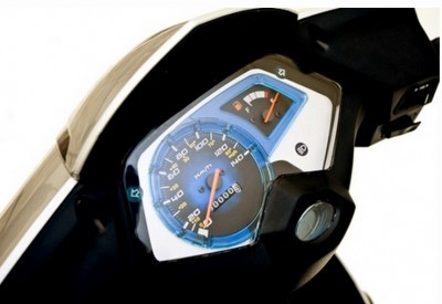

А он у тебя электронный?

Если судить по картинкам этого скута, то механический привод. А там хрен его знает....

Да, такой механический. Почитал тут, могут усики разогнуться какие-то, поэтому не работает) завтра выходной, осмотрю хорошенько и отпишусь
