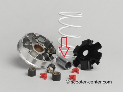

В смысле жевало ??
А ещё размер староого и новой пальца посмотри
