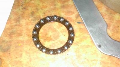

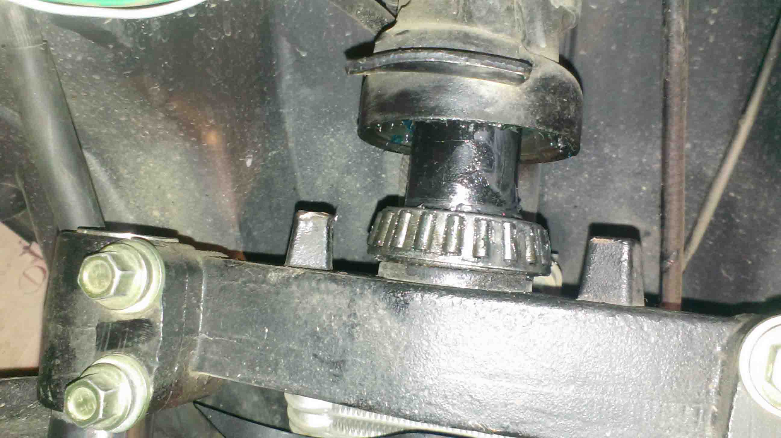

Со временем стал замечать, что когда у скутера руль в положении прямо, то, что-бы повернуть его вправо (влево) нужно приложить небольшое усилие. В положении прямо руль как-бы подклинивает. Подёргал за перья вилки вперёд и назад - люфтов нет, что означает что гайки траверсы затянуты нормально.
Снял руль и траверсу. Осмотр показал что смазка на подшипниках присутствует, подшипники целы.
Всё собрал обратно. Подклинивание руля исчезло.
Через несколько сотен километров пробега подклинивание руля снова началось.
Вдобавок ко всему, при торможении передним тормозом (при сжимании и разжимании перьев вилки) слышны два щелчка со стороны траверсы. Нигде люфтов нет. Гайки затянуты.
Снова снял траверсу-всё целое. Рама спереди целая.
Всё собрал обратно. Подклинивание руля и щелчки при торможении исчезли.
Но чувствую, что это не на долго.
Почему руль спустя какое-то время при поворачивании начинает слегка клинить?
Может заменить подшипники траверсы?
[youtube]2JFmU9KkNH0[/youtube]
Комментарий к файлу: Верхний подшипник.

Там ломаться особо нечему, наверное влетел в сильную яму и подшипники оставили вмятину на втулке либо сами сплющились.
Осмотри как следует втулки и ролики с шариками. Щелчки это скорее всего люфт в затянутой траверсе.

О верхней и нижней, по которым работают снизу иголки, а сверху шарики.
Меняются они в крайнем случае, когда руль начинает заедать как у тебя, в случае если на самих подшипниках нет повреждений, у тебя скорее всего верхний полетел, нижний довольно мощный на кубатуре.

подшипник этот нижний, похоже, слабое место в рулевой колонке (на нирване, если не ошибаюсь тоже). недавно его менял, было едва ощутимое подклинивание в крайнем левом положении руля. внешне все по виду норм, после удаления роликов обнаружилась приличная выработка, дефект нижней обоймы на траверсе. заменен на NSK HR32007XJ. обойму удалить можно просверлив в колонке два диаметрально противоположных отверстия и выбив ее подходящей металлической проставкой. отверстия потом эти нужно защитить от коррозии. с траверсы обойма снимается относительно легко.в идеале одновременно нужно поменять и верхний на более качественный.
