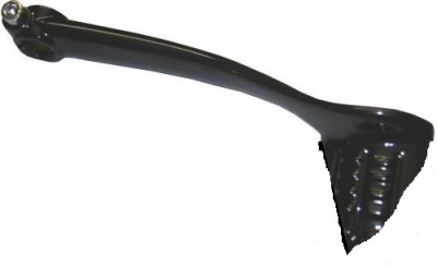

Появилась проблема с кик стартером . Скутер проехал 100 км , заводится с кнопки нормально . Но решил проверить завод с кик стартера ,т.к. скоро зима , а затем весна , заводить его с кнопки вряд ли удастся , поэтому решил проверить завод с ножки . Теперь описание проблемы : Решил нажать на кик ногой , но нажать не получается , подумал ,что кашки мало поел *JOKINGLY* . Покушал , но нажать очеень сложно , нужно прыгнуть всем весом ,чтобы она повернулась . Первое ,что пришло в голову , снять крышку кика и смазать , но смазки там было достаточно , все равно ее убрал и нанес новую , слой где то 0,5 см ! Рукой кик поворачивается в легкую . Попробовал гаечным ключом повернуть ту часть , которую он должен крутить , она поворачивается . Сама крышка не разбита . Но после всего этого ни чего не поменялось . Теперь ходить больно , ступни болят от нажатий . При чем заводить , то получается , но с такими усилиями сталкиваюсь впервые . Когда его только купил , кик нажимался с легкостью .
Сама лапка очень не удобная , вот фото . Обрезал правда другую лапку , но теперь копия моей.

Это 2т полтос же, там кик легко нажимается, даже рукой крутануть можно без проблем. Снимай крышку и смажь пружину, втулку в крышке и храповик любым жидким маслом, кисточкой или пальцем, нужно совсем немного.
Такие процедуры проводить каждые 2-3 месяца использования, заодно проверять ремень на трещины и пыль от ремня чистить.
Там в стоке стоит очень неудобный рычаг, я себе приварил от минска с переключения скоростей, хоть и не складной но завести очень легко даже не вставая с мопеда, как на кроссе.

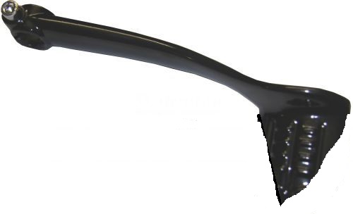

Всем привет возникла проблема с киком двиг 152qmi проблема такова вставил втулку в картер вставил шайбу на вал кика поставил венец привода кикстартера(ось кика) натянул пружину крышка захлопнулась скобу которая держит пружину поставил кикается очень сложно вначале вообще заклинило(забыл смазать) смазал кикается но с трудом очень сложно и кик не возвращается смазал все что можно под венец(ось) пришлось подложить 3 шайбы тк когда ось садилась в посадочное место она проваливалась и зубци не доставали до шестерни коленвала положил пластиковую шайбу и еще 2 железных ось поднялась и начала цеплять за зубья упор вала сделал как по правилу в завареные зубья в итоге кик с трудом нажимается приходится аж вставать на него пружина смазана ось смазана вал смазан все посадочные места почищены смазаны помогите пожалуйста
 Заголовок сообщения: Re: Механизм кикстартера двигателя 152QMI/157QMJ
СообщениеДобавлено: 20 Nov 2014, 23:18
Промежуточная шестерня с вырезом
может двигаться вдоль оси, на которой она крутится.
При нажатии на рычаг кикстартера (на лапку) она под действием сил в косозубом зацеплении выезжает вперед (глядя на снимок - на себя, к зрителю), и только тогда ее зубья входят в зацепление с зубьями шестерни коленвала.
При сборке там зацепления быть не должно, зубья этой шестерни должны находиться ЗА шестернёй коленвала.
Этот снимок
не вполне удачен, тут можно понять так, что шестерня на коленвалу входит в зацепление с промежуточной шестерней, на самом же деле, если присмотреться, видно, что венец промежуточной шестерни находится позади венца шестерни коленвала.
А ты с помощью шайб решил их вровень выставить и сразу зацепить?...
