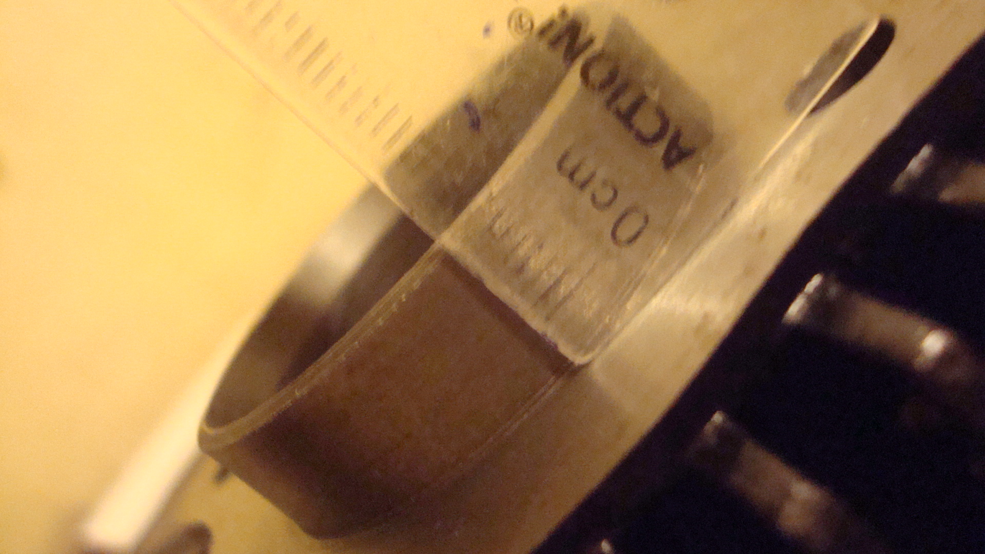

DSC04104.JPG [ 738.34 KiB | Просмотров: 5368 ]
Оказалось разница в цилиндрах, на фото новый цилиндр, на старом цилиндре гильза выступает больше. Одного не пойму, зачем китайцы так поступили? Под разные шатуны чтоли?
