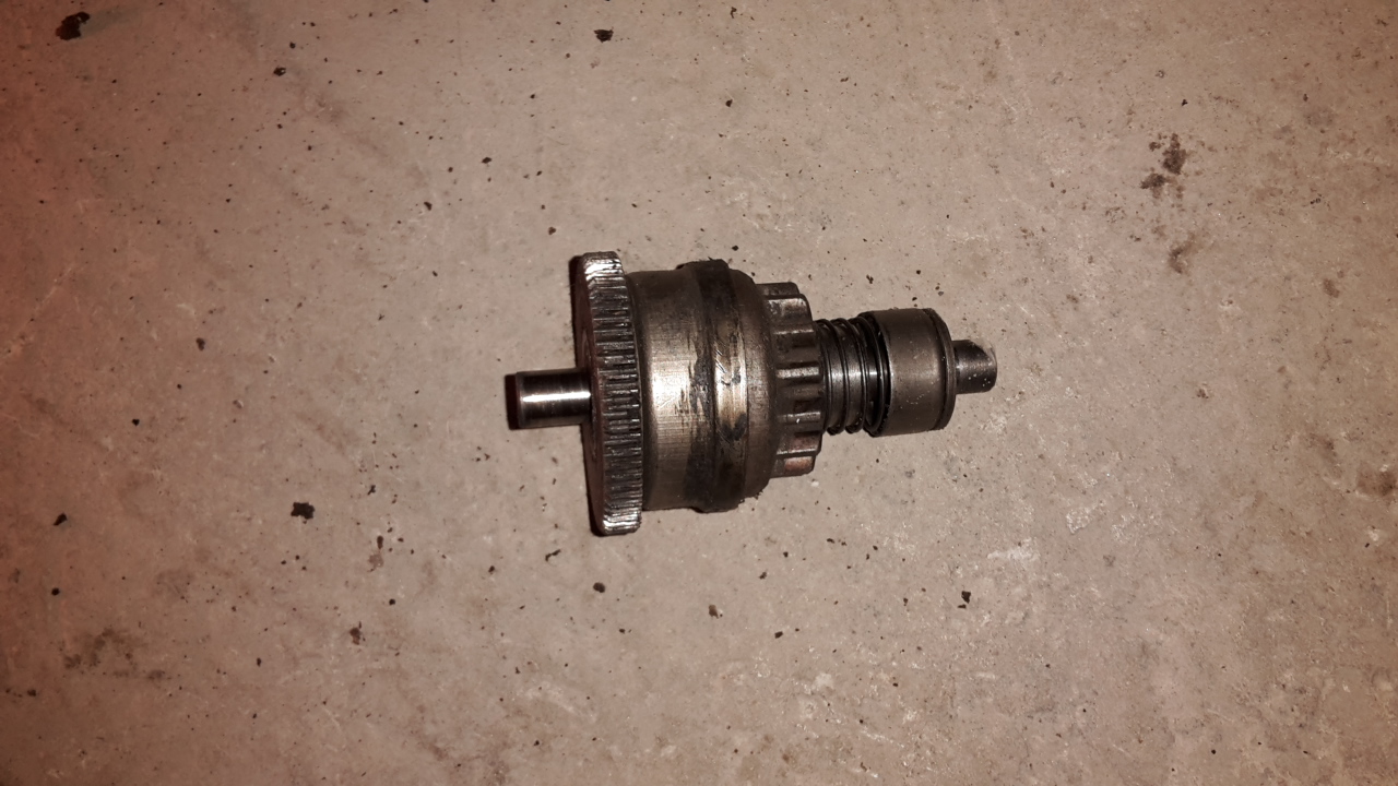

Всем привет! Я тут новенький, стал обладателем китайского скутера Venta VT50QT-7 :001
Проблем с кикстартером. Ножка кикстартера очень легко нажимается, пружинит обратно без проблем.

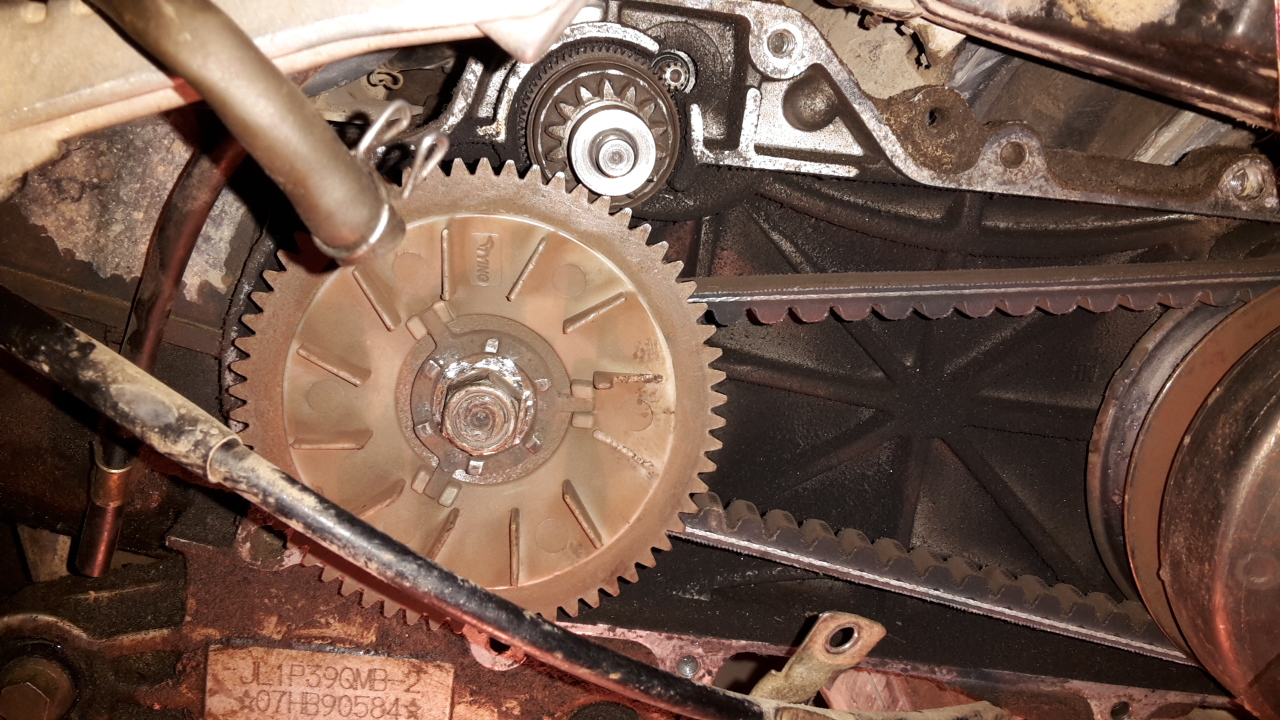

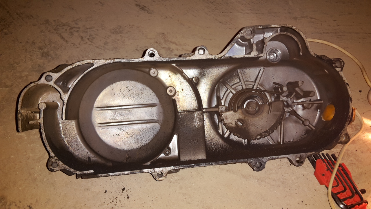

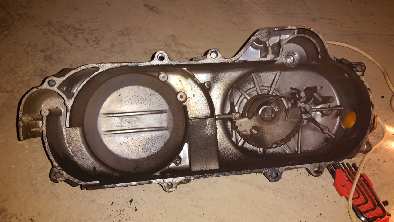

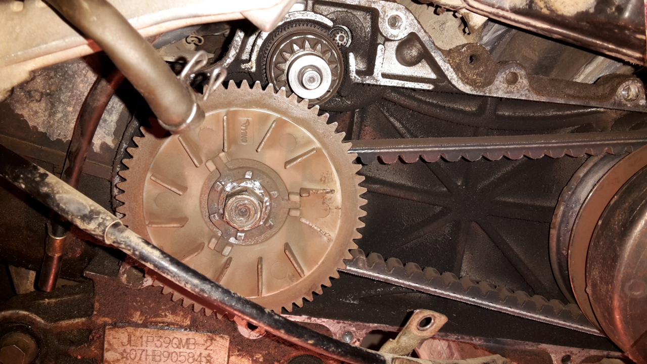

Вчера снял крышку вариатора. Прилагаю фото. Я так понимаю, когда я нажимаю на лапку и изнутри вращается полумесяц, он должен посредством "промежуточного вала" на фото (который, как я понял подпружинивает и выходит из своего места) соединяться "со звездой двигателя". Вот, я так понимаю, этой связи не происходит, поэтому и лапка кикстартера очень легко нажимается). Помогите, кто знает, как починить :(
ЗЫ с кнопки электростартера двигло заводится. Термины я, естественно, напутал :)
20160618_155844[1].jpg [ 394.04 KiB | Просмотров: 9652 ]
20160618_154949[1].jpg [ 560.63 KiB | Просмотров: 9652 ]
20160618_155131[1].jpg [ 460.79 KiB | Просмотров: 9652 ]

На крышке вариатора изнутри сколы металла в том месте, куда входит этот "промежуточный вал" при подпружинивании. от кого-то слышал. что он "апекс" называется. Но правда могу напутать. :(

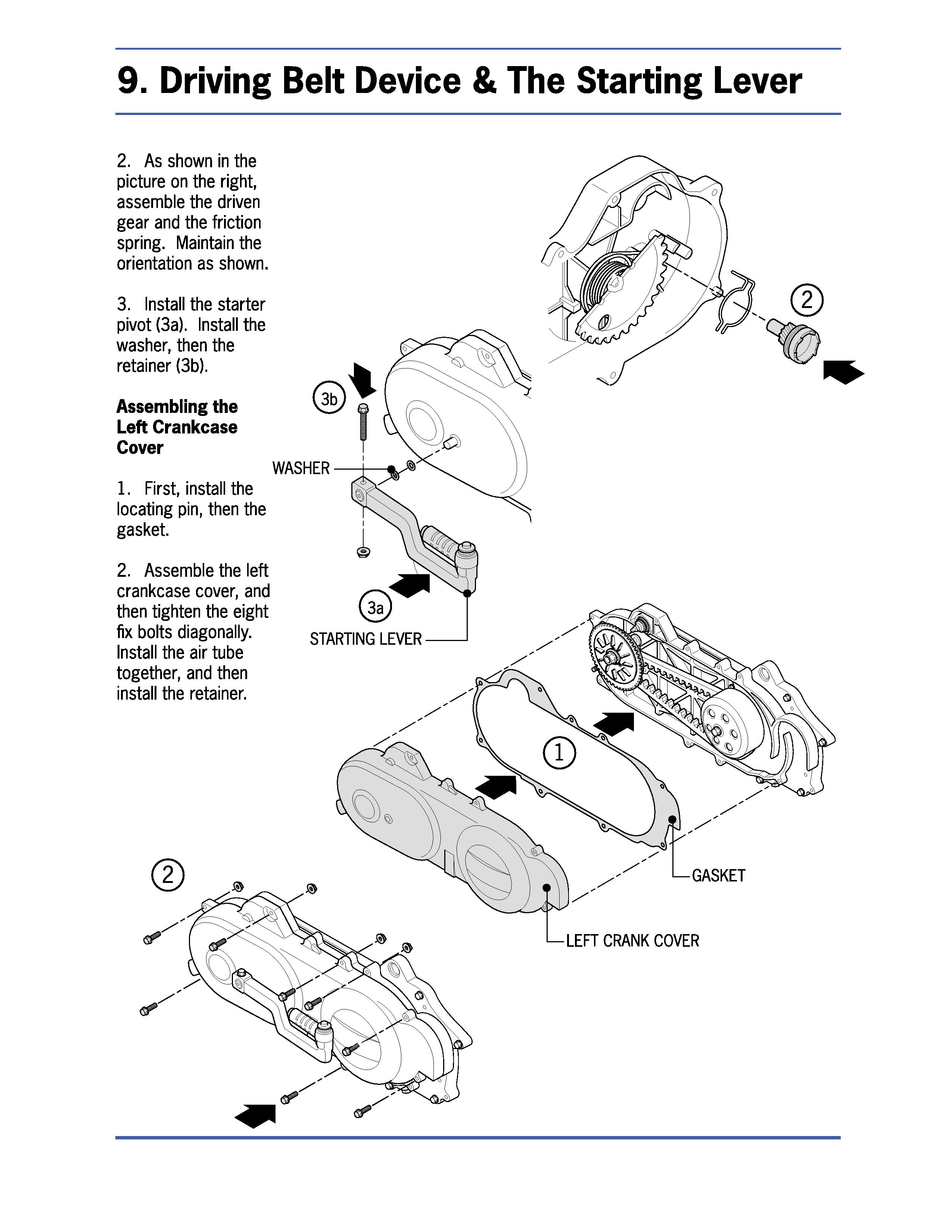

Я правильно понимаю, что у меня нет детали под цифрой 2: download/file.php?id=27116&mode=view

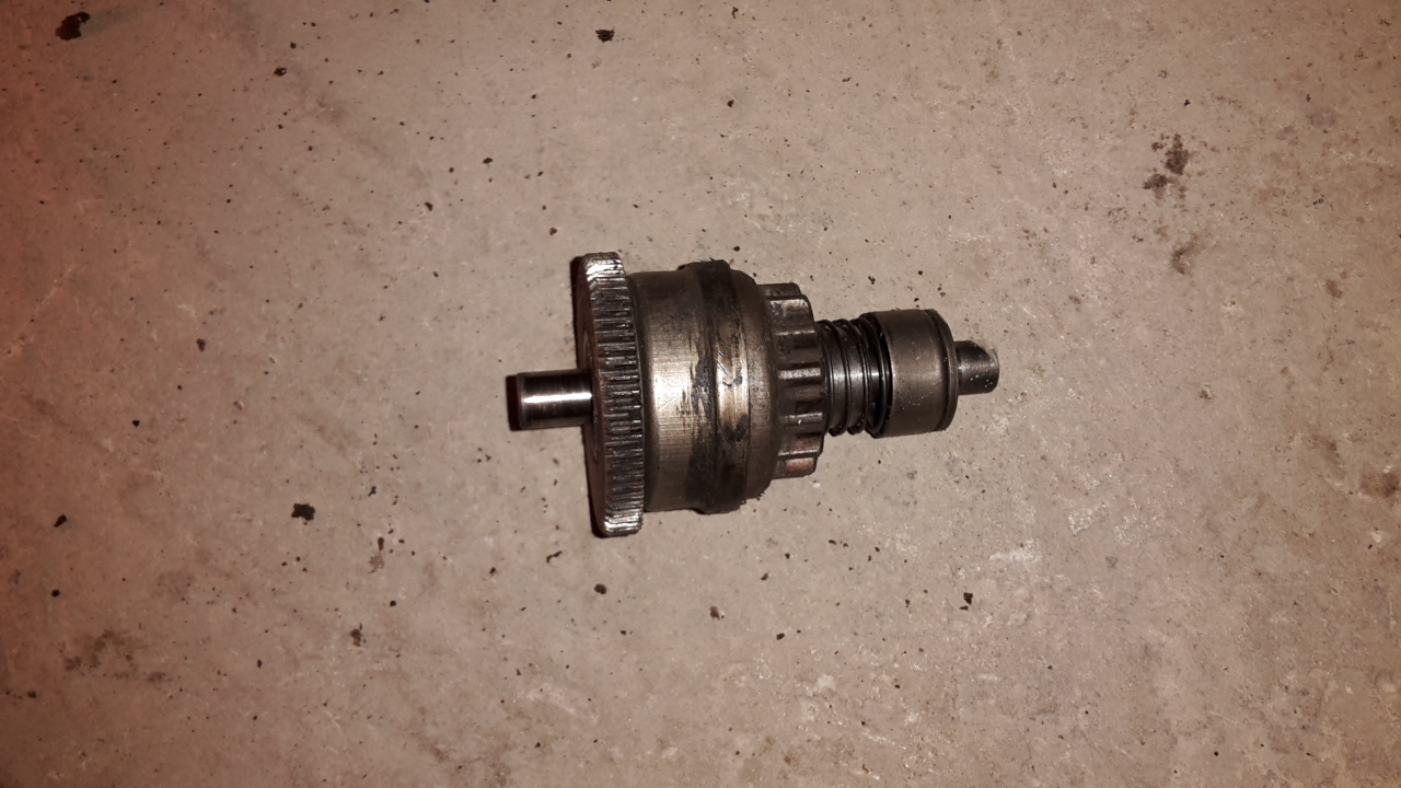

Как она называется?? Я так понимаю, бендикс у меня есть, он на фото. А то, что отсутсвует - скоба и какой-то вал.

Правильно понимаешь,к тому же посадочное место в крышке у тебя разворочено так,что либо эту восстанавливать либо нормальную искать.

Бендикс который у тебя на фото 1 отвечает только за запуск со стартера.
С лапки заводит совершенно другая, отдельная система. Состоящая из косозубого полумесяца в крышке вариатора, который должен вращать храповик, который от вращения прижимается к ответной части на коленчатом валу за шлицы и вращает мотор, при обратном возвращении лапки, храповик возвращается на прежнее место.

Тебе прежде чем чего то собирать нужно его отремонтировать весь...внешний вид у него сильно больной, весь в масле и гавне...
А в крышке варика у тебя нет штифта и выломано его посадочное место, так что кик ты не отремонтируешь без новой крышки.
