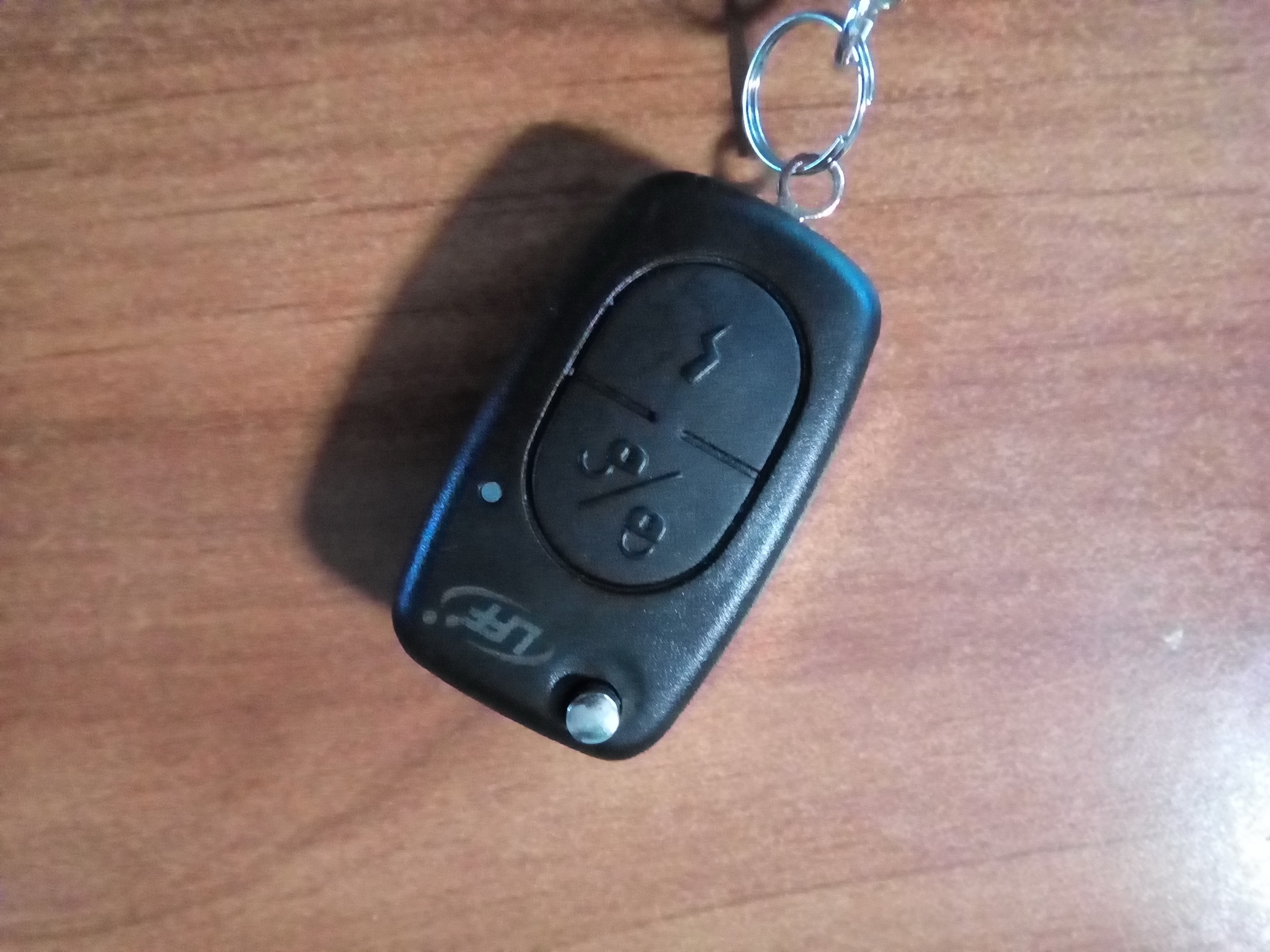

При легком соприкосновении с задним фонарем, раньше звучал предупреждающий сигнал, а сейчас эрогенная зона осталась только в клюве, и то, если ударить посильнее.

Ну эти китайские сигналки немножко капризные. Вполне возможно что либо отошол контакт либо что то окислилось ибо подходет край сигналке. Посмотри фишку которая потходит к сигналке и вскрой саму сигналку и посмотри что там и как.

Может датчик вибрации отклеился.

У китайских сигналок же настраивается чувствительность.
Нужно зажать одну из кнопок пока не загоряться все поворотники, а потом другой настроить чувствительность, от 1 до 5 гудков, минимальный и максимальный.
Сигналка не реагирует на прикосновения, только на вибрацию. Нужно прочно крепить к раме.

Вот мой пульт, как настраивать?
