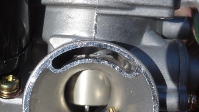

Ребят, кто может подсказать по настройке карба для 4х тактника под прямоточный глушитель?
Короче такая ситуация, взял мотоленд танк 150тку. Прошел обкатку зазоры на клапанах настроил, масло поменял. И решил поставить прямоток, до того как залез в карб холостые работали идеально но свеча серая из-за того что с прямотоком лучше задышал.
Подкрутил жеклер качества до 1.5 оборотов, долго настраивал холостые но все равно гуляют 1300-1700, свеча опять серая.
Поднял иглуна 1 деление свеча стала черная, открутил жеклер качества до 2.5 свеча все равно черная, опускаю обратно иглу свеча опять серая. Что делать?

Я тоже мучился с прямоточным глушителем только на 139 моторе так и не добился хорошей работы поставил родной глушитель движок заработал как надо. похоже на 4-х тактники прямоток не идёт. на автомобиле пежо прогорел глушитель практически у гофры ближе к мотору пропала тяга машина еле разгонялась. заварили глушак и всё нормально стало. Так что ставь родной глушитель
