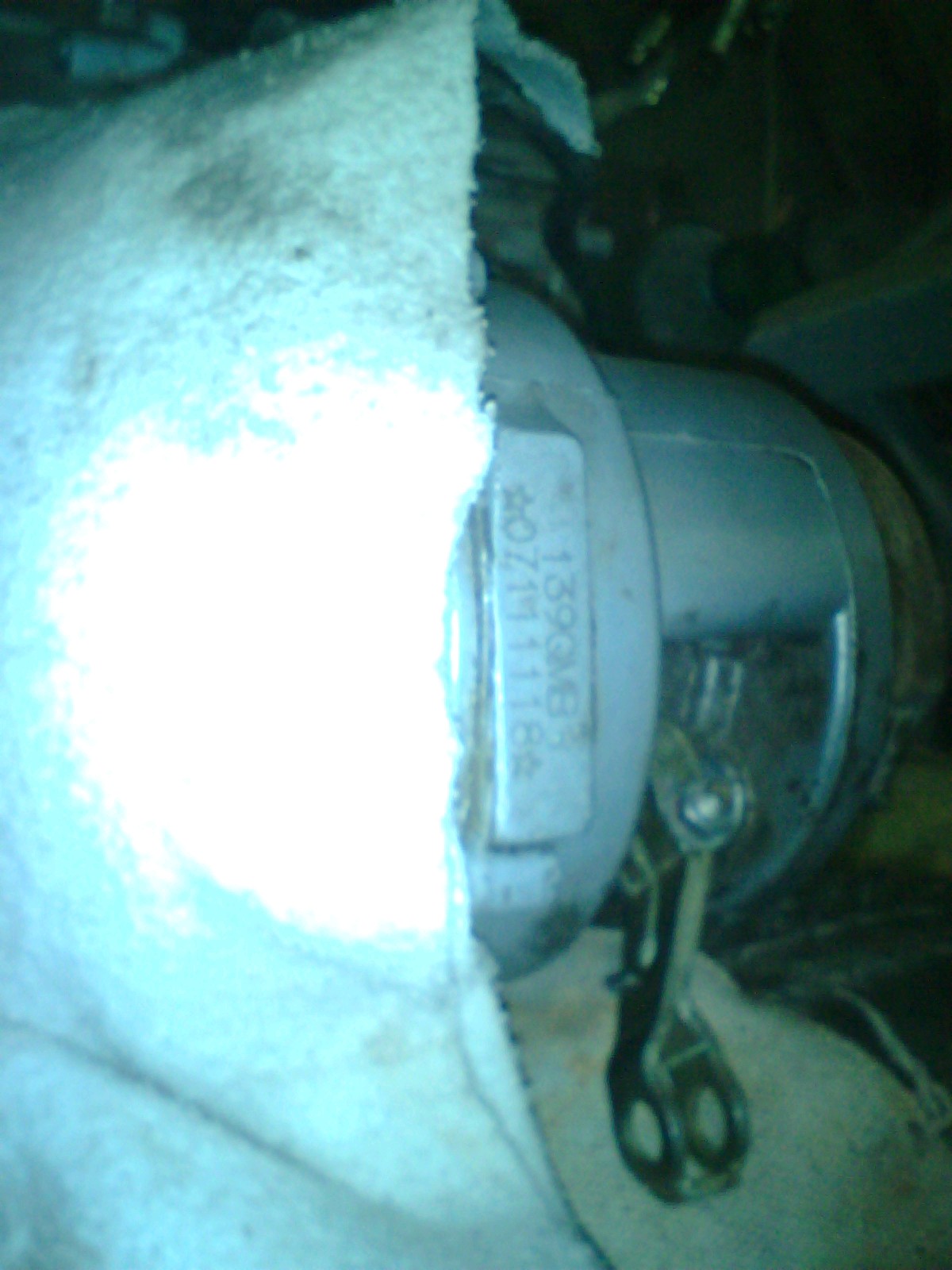

2 тактный движок. Но! есть но! если всё известно и прям вообще не нова, то извиняйте..
вот фото:
Комментарий к файлу: Кик в другую сторону, это ладно
img021.jpg [ 273.25 KiB | Просмотров: 3410 ]
Комментарий к файлу: Цепной привод
img015.jpg [ 299.06 KiB | Просмотров: 3410 ]
Комментарий к файлу: !!!139QMB!!!
img028.jpg [ 236.87 KiB | Просмотров: 3410 ]

Это один из самых неудачных движков китайского мотопрома) Обычно не ездит больше 40км/ч и не дольше сезона.

поршневая там оч хреновая. Кольца быстро кончаються. Разгон жуткий потому что цепь. максимум что мы смогли выжать из такого движка эт 60км\ч, поставили лепестки карбоновые и чуть пильнули впуск, ну и разгон сделали приемлимым укоротив пружинки в 2раза в переднем сцеплении. А еще этот движок оч склонен к перегревам. да и масло нужно лить обязательно в бенз, а то у него масло насос начинает работать ток када колесо заднее крутиться. В общем если просто ездить за пивом до ближайшего магаза то норм, но ни нормального разгона ни скорости ожидать не стоит.

двигатель 1P41QMB

Mel'nik
как так? я же те выложил фотку, там написано 139QMB
изза этого и вопрос был что за двиг
Правильная обкатка и своевременное ТО - залог здоровья двигателя в будущем!
 Заголовок сообщения: Re: Что это за двигатель? 0_о о_0
СообщениеДобавлено: 22 Feb 2010, 16:39
Сообщений: 902
двигатель 139qmb: вариатор,4т
двигатель 1P41QMB:цепь,2т

ну вот мне это и показалось странным! а как тогда там стоит такая маркировка? чё, узкоглазые даже за этим неследят?
главное знать что за двигатель,а не то,что на нем написано :)
