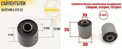

Подскажите пожалуйста какие сайлентблоки на двигателе и маятнике стоят? хожу вокруг да около. по сайтам магазинов разные выдает. Написано что 139qmb/15qmj, 50-150кубов а размеры у всех разные нарисованы. Недавно смотрел видос там вообще сказали от жигулей лучше поставить подходит как родной, а вот какой какой откуда не сказали.

Действительно подходят от жигулей, но не просто так а с доработкой.

По образцу подберут, ВАЗовский от стойки, но он длиннее.
